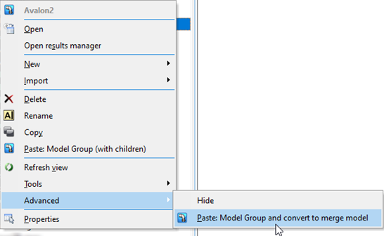

Objekte mit Versionsverwaltung
Für Netze und andere Objekte mit Versionsverwaltung wird die Versionierung mit dem Zusammenführungsstil verwendet.
Die Methode mit dem Sperrstil, die das Eincheck- und Auscheckverhalten verwendet, ist in Cloud-Datenbanken nicht verfügbar.
Daher müssen alle Objekte mit Versionsverwaltung mit dem gelben Symbol, das die Sperrstilmethode angibt, in einen Zusammenführungsstil konvertiert werden, bevor sie in eine Cloud-Datenbank übertragen werden können. Beachten Sie, dass die einfachste Methode zum Konvertieren dieser Objekte darin besteht, sie zu kopieren und dann im Kontextmenü Optionen die Option Erweitert Einfügen und in Zusammenführungsmodell konvertieren auszuwählen.
