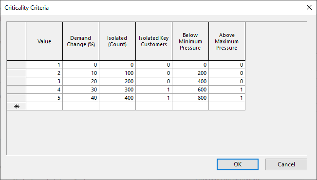

Dialogfeld Kritikalitätskriterien
Dieses Dialogfeld wird zum Aktualisieren der Klasse Kritikalität von Verbindungen während einer Simulation des Typs Analyse kritischer Verbindungen (CLA) verwendet. Die CLA-Ergebnisse werden anhand der im Raster angegebenen Kriterien verarbeitet.
Das Dialogfeld wird angezeigt, wenn Sie im Dialogfeld Optionen für Analyse kritischer Verbindungen auf die Schaltfläche Optionen für Kritikalitätskriterien klicken.
Die Kriterien können bearbeitet werden, Zeilen können aus dem Raster gelöscht oder weitere Werte am unteren Rand des Rasters hinzugefügt werden.
Alle Kriterien basieren auf der Zunahme der Ausfälle zwischen den Simulationen der Analyse kritischer Verbindungen und der CLA-Basissimulation.

Spalte Beschreibung
Wert
Der Wert, mit dem das Feld Kritikalität des Rohrs aktualisiert wird. Diese Spalte kann nicht bearbeitet werden.
Bedarfsänderung (%)
Prozentuale Änderung des Bedarfs im Netz zwischen der Simulation der Analyse kritischer Verbindungen und der Basissimulation
Isoliert (Anzahl)
Zunahme der Anzahl isolierter Elemente zwischen der Simulation der Analyse kritischer Verbindungen und der Basissimulation.
(Dabei handelt es sich bei den gezählten Elementen um Knoten, Kundenpunkte, Eigenschaften oder Verbindungen insgesamt, wie im Dialogfeld Analyseoptionen für kritische Verbindungen ausgewählt.)
Isolierte Hauptkunden
Zunahme der Anzahl isolierter Hauptkunden zwischen der Simulation der Analyse kritischer Verbindungen und der Basissimulation.
(Gilt nur bei der Überprüfung nach Kundenpunkten.)
Unter minimalem Druck
Zunahme der Anzahl von Elementen, die die Mindestdruckkriterien nicht erfüllen, zwischen der Simulation der kritischen Verbindung und der Basissimulation.
Über maximalem Druck
Zunahme der Anzahl von Elementen, die die Maximaldruckkriterien nicht erfüllen, zwischen der Simulation für Analyse kritischer Verbindungen und der Basissimulation.
