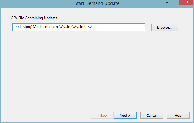

Der Assistent für die statische Bedarfsaktualisierung dient zum Aktualisieren von Bedarfsdaten, die als Kundenpunkte importiert wurden, mithilfe von Daten in CSV-Dateien.
Der Assistent wird angezeigt, indem Sie im Menü Modell die Option Statische Bedarfsaktualisierung auswählen. Das Menü Modell wird nur angezeigt, wenn ein Netz geöffnet ist und eine der Netzansichten das aktuell aktive Fenster ist.
Die Startseite ist die erste Seite des Assistenten.
Beim Öffnen des Assistenten werden möglicherweise Fortschrittsbalken mit den Namen Kundenpunkt-Tabelle wird gescannt und Netzobjekte werden gescannt angezeigt, während InfoWorks die vorhandenen Kundenpunkte im Netz liest.
Wählen Sie die Datei mit den zu importierenden CSV-Daten aus. Geben Sie entweder den vollständigen Pfad in das Feld ein, oder verwenden Sie die Schaltfläche Durchsuchen, um nach der Datei zu suchen.
Wenn Sie auf Weiter klicken, wird die Seite Erfassen geöffnet.
