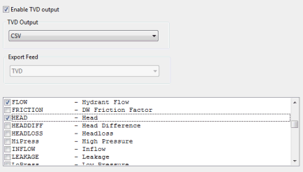

Seite TVD
Wird zum Einrichten von Exportoptionen für zeitvariable Daten verwendet. Bild anzeigen
Export Style Dialog - TVD page
Option Anwendung Beschreibung
TVD-Ausgabe aktivieren
Aktivieren Sie das Exportieren von TVD-Daten, indem Sie dieses Kontrollkästchen aktivieren.
TVD-Ausgabe
Aktiviert, wenn die TVD-Ausgabe aktiviert ist.
Wählen Sie den Ausgabetyp aus, in den Sie die zeitvariablen Daten exportieren möchten (CSV oder Datenbank).
Feed exportieren
Nur für den Export in Datenbank aktiviert.
Wählen Sie den Echtzeitdaten-Export-Feed aus, der exportiert werden soll.
Diese Dropdown-Liste wird automatisch mit Echtzeitdaten-Export-Feeds gefüllt, die den Exporttyp Zeitvariable Ergebnisse aufweisen. (Der Exporttyp wird auf der Seite Echtzeitdaten-Exportansicht des Echtzeitdatenobjekts zugewiesen.)
Attributliste
Diese Liste enthält die am häufigsten verwendeten TVD-Ergebnisfelder für alle Netzobjekte.
Wählen Sie die zu exportierenden Attribute aus, indem Sie die entsprechenden Kontrollkästchen aktivieren.
Anmerkung: Sie können auch dann Attribute auswählen, wenn die TVD-Ausgabe deaktiviert ist. In diesem Fall wird die Auswahl ignoriert, und es werden keine TVD-Ergebnisse exportiert.
CSV-Export: TVD-Exportdateien werden in einem Unterverzeichnis des Ausgabeordners mit dem Namen TIMESTEP (auf der Seite Allgemein des Dialogfelds Exportstil angegeben) abgelegt. Dateinamen weisen die Form \$Prefix_$Type_$Result.CSV auf, wobei $Prefix im Dialogfeld Exportstil auf der Seite Allgemein definiert wird, $Type der Tabellenname wie wn_node ist und $Result der Ergebnistyp ist, z. B. Druck.
