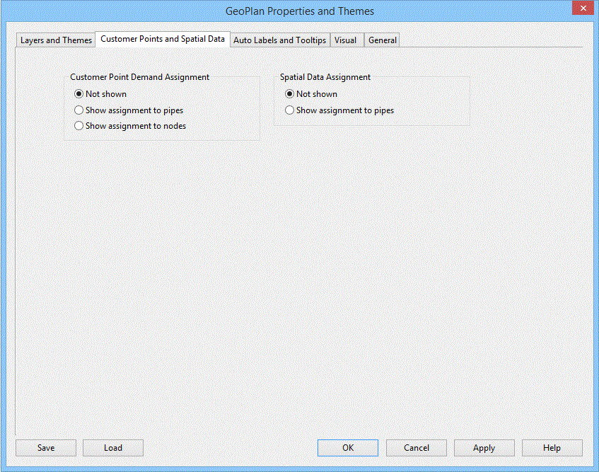

Dialogfeld GeoPlan-Eigenschaften und -Kartenlayouts – Seite Kundenpunkte und raumbezogene Daten
Verwenden Sie diese Seite, um die Anzeigeoptionen für Kundenpunkte und Raumbezogene Daten im Netz festzulegen.
Mit den Optionen können Sie steuern, ob eine Linie gezeichnet wird, die den Kundenpunkt oder den Raumdatenpunkt mit dem entsprechenden Knoten oder der entsprechenden Verbindung verbindet.
Über die Seite Layer und Kartenlayouts können Sie steuern, ob die Punkte selbst sichtbar sind.
Diese Seite wird geöffnet, indem Sie mit der rechten Maustaste auf den GeoPlan klicken, Eigenschaften und Kartenlayouts auswählen und dann auf die Registerkarte Kundenpunkte und raumbezogene Daten klicken.
Einstellungen werden nur für die aktuelle GeoPlan-Ansicht verwendet. Wenn das aktuelle GeoPlan-Fenster geschlossen wird, gehen die Einstellungen verloren (Informationen zum Speichern erhalten Sie im Dialogfeld Netzbearbeitungseigenschaften – Speicheroptionen).
