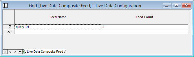

Die Ansicht wird geöffnet, indem Sie auf ein Echtzeitdaten-Konfigurationsobjekt im Fenster Modellgruppe doppelklicken und dann auf die Registerkarte Echtzeitdatenfeed kombiniert klicken.
Live Data Composite Feed view
Anmerkung: Die Daten in dieser Ansicht werden zusammen mit Daten aus Echtzeitdatenfeed und Echtzeitdatenpunkt zum Generieren einer Echtzeitdatenpunkt-ID verwendet.

Spalte ganz links
Wenn Sie darauf klicken, wird die gesamte Zeile ausgewählt.
Ein vorwärts gerichtetes Dreieck zeigt die aktuelle Zeile an.
Ein Sternchen gibt an, wo ein neues Objekt erstellt werden kann, indem die zugehörigen Details (in diesem Fall durch Eingabe eines Feednamens) eingegeben werden.
Felder
Feedname
Benutzername für den kombinierten Feed.
Feedanzahl
Schreibgeschützt
Entspricht der Anzahl der Echtzeitdatenfeeds, die im kombinierten Feed verwendet werden (Feeds mit einem Faktor, der ungleich 0 ist).
