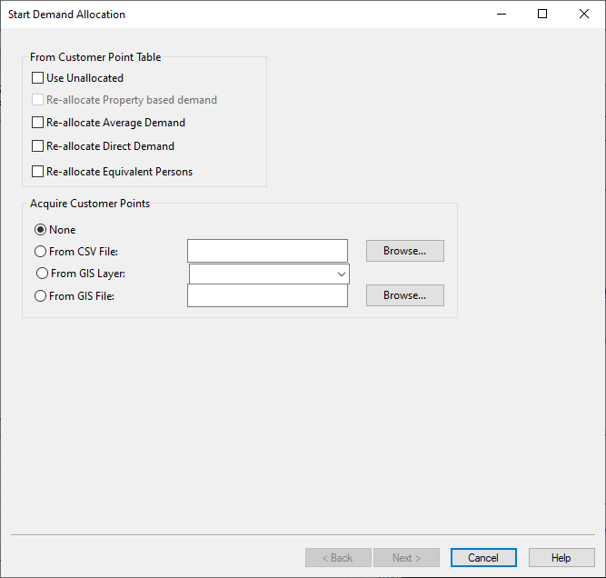

Die Startseite ist die erste Seite, die angezeigt wird, wenn der Assistent für statische Bedarfszuweisung geöffnet wird.
Auf der Startseite stehen mehrere Optionen zur Verfügung:
Die Validierung der Zuweisung von bereits zugewiesenen Kundenpunkten wird durchgeführt, um sicherzustellen, dass der Kundenpunktbedarf den Knoten korrekt zugewiesen wurde. Fehler werden im Fenster in der unteren Hälfte der Seite angezeigt.
Anmerkung:
Die Zuweisungsfelder untergeordneter Kundenpunkte werden als Vorgabe (#D) gekennzeichnet, wenn die Zuweisung über den Assistenten erfolgt. Wenn der untergeordnete Kundenpunkt bereits einem Rohr zugewiesen war, geht diese Zuweisung verloren. Der untergeordnete Kundenpunkt wird demselben Rohr wie der übergeordnete Kundenpunkt zugewiesen. (Eine Warnung wird im Fehlerfenster angezeigt, wenn beim Öffnen des Assistenten ein untergeordneter Kundenpunkt einem Rohr zugewiesen ist.)
Vorhandene Datenpunkte
Wenn die Kundenpunkttabelle vorhandene Kundenpunkte enthält, stehen die Optionen im Feld Aus Kundenpunkt-Tabelle zur Verfügung:
Anmerkung:
Beachten Sie jedoch, dass beim Importieren zusätzlicher Punkte und der Verwendung der Optionen Überschreiben oder Zusammenführen (Erfassungsseite) die Parameter vorhandener zugewiesener Punkte geändert werden können.
Es können mehrere Optionen ausgewählt werden. Werden keine Optionen ausgewählt, wirkt sich die Zuweisung nur auf neu importierte Datenpunkte aus.
Importieren von Kundenpunkten
Kundenpunktdaten können zusätzlich zu oder anstelle von den oben genannten Optionen importiert werden. Importoptionen werden im Feld Kundenpunkte holen angezeigt. Daten können nur aus jeweils einer Quelle importiert werden. Folgende Optionen sind verfügbar:
Stellen Sie mithilfe der Optionsfelder auf der linken Seite sicher, dass die richtige Importoption ausgewählt ist. Wenn die Schaltflächen zum Durchsuchen oder die Dropdown-Listen wie oben beschrieben verwendet werden, sollte die richtige Option automatisch ausgewählt werden.
Zum Schluss
Wenn neue Punkte importiert werden sollen, wird durch Klicken auf Weiter die Erfassungsseite angezeigt. Wenn nur vorhandene Kundenpunkte verwendet werden sollen, wird durch Klicken auf Weiter die Überprüfungsseite angezeigt.
Wenn erforderliche Daten in bestehenden Kundenpunkten fehlen, werden spezielle Versionen der Überprüfungsseite angezeigt, auf der die Daten eingegeben werden können. Sie kehren danach zur Startseite zurück.
