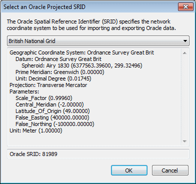

Dialogfeld Projizierte Oracle-SRID auswählen
Das Dialogfeld Oracle-Daten auswählen wird verwendet, wenn Sie Daten vom Open Data Import Center aus einer Oracle-Datenbank importieren oder über das Open Data Export Center in eine Oracle-Datenbank exportieren.
Das Dialogfeld wird angezeigt, wenn Sie im Dialogfeld Oracle-Daten auswählen auf die Schaltfläche Auswählen klicken.
Wählen Sie das projizierte Koordinatensystem aus, das beim Importieren von Daten aus der Oracle-Datenbank bzw. beim Exportieren von Daten in die Oracle-Datenbank verwendet werden soll.
