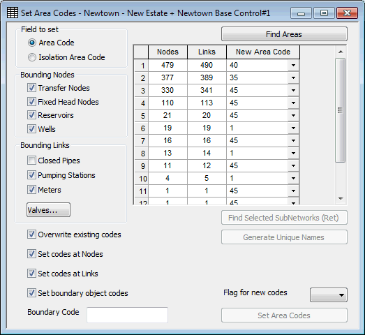

Dialogfeld Flächencodes festlegen
Das Dialogfeld Flächencodes festlegen dient zum Festlegen von Flächencodes an Objekten basierend auf dem Teilnetz, in dem sich das Objekt befindet.
Um das Dialogfeld anzuzeigen, wählen Sie im Menü Modell die Option Flächencodes festlegen aus.
Das Dialogfeld enthält folgende Optionen:
Option Beschreibung
Festzulegendes Feld
Legt fest, welches der Flächencodefelder aktualisiert wird: Flächencode oder Abgrenzungsbereichscode.
Vorgabeeinstellungen werden angeboten, wenn eine der beiden Optionen ausgewählt wird. Bei Auswahl der Vorgabeeinstellungen werden die Optionen Begrenzungsknoten und Begrenzungsverbindungen wie folgt festgelegt:
  • Flächencode: alle Knoten und Verbindungen geöffnet. Alle Optionen im Abschnitt Begrenzungsknoten und Begrenzungsverbindungen werden deaktiviert. Alle Ventiloptionen werden auf Geschlossen gesetzt.
  • Abgrenzungsbereichscode: Knoten und Zähler geöffnet, Pumpen und Ventile geschlossen. Pumpen und Ventile werden zum Definieren von Abgrenzungsbereichen verwendet. Alle Optionen im Abschnitt Begrenzungsknoten werden deaktiviert. Die Option Pumpstation im Abschnitt Begrenzungsverbindungen wird aktiviert. Alle Ventiloptionen werden auf Immer gesetzt.
Begrenzungsknoten
Die im Abschnitt Begrenzungsknoten markierten Objekte werden im Netz als Begrenzungen betrachtet, um Teilnetzbereiche zu bestimmen.
Die im Abschnitt Begrenzungsverbindungen markierten Objekte werden im Netz als Begrenzungen betrachtet, um Teilnetzbereiche zu bestimmen.
Klicken Sie auf die Schaltfläche Ventile, um im Dialogfeld Begrenzungsventile Begrenzungsventiloptionen festzulegen. Die Auswahl der Ventiltypen ist detaillierter, wenn Steuerungsdaten mit dem Netz verknüpft sind.
Schaltfläche Flächen suchen
Klicken Sie auf diese Schaltfläche, um gemäß den in den Abschnitten Begrenzungsknoten und Begrenzungsverbindungen des Dialogfelds festgelegten Optionen nach Teilnetzen zu suchen.
Flächenraster
Das Flächenraster listet alle gefundenen Teilnetze auf und ermöglicht die Angabe neuer Flächencodes für jedes Teilnetz.
Spalte Beschreibung
Knoten
Anzahl der Knoten im Teilnetz
Verbindungen
Anzahl der Verbindungen im Teilnetz
Neuer Flächencode
Dropdown-Liste aller Flächencodes im Teilnetz.
Der vorgegebene Flächencode ist der Code, der am häufigsten im Teilnetz vorkommt.
Wählen Sie einen Code aus der Dropdown-Liste aus, oder geben Sie einen Code ein, der nach Klicken auf die Schaltfläche Flächencodes festlegen auf Teilnetzobjekte angewendet werden soll.
Schaltfläche Ausgewählte Teilnetze suchen (EINGABETASTE)
Wählen Sie eine oder mehrere Zeilen im Flächenraster aus (verwenden Sie die STRG- und UMSCHALT-Tasten, um mehrere Zeilen auszuwählen).
Klicken Sie auf die Schaltfläche Ausgewählte Teilnetze suchen (EINGABETASTE), um die Objekte in den ausgewählten Teilnetzen im GeoPlan-Fenster zu markieren und zu vergrößern, oder verwenden Sie die EINGABETASTE.
Eindeutige Namen generieren
Klicken Sie auf die Schaltfläche Eindeutige Namen generieren, um automatisch einen eindeutigen, ganzzahligen neuen Flächencode für jede der ausgewählten Zeilen zu generieren.
Vorhandene Codes überschreiben
Aktivieren Sie diese Option, um vorhandene Flächencodewerte zu überschreiben.
Wenn diese Option deaktiviert ist, werden nur Flächencodefelder aktualisiert, die aktuell keinen Wert enthalten.
Codes an Knoten festlegen
Aktivieren Sie diese Option, um Flächencodewerte an Knotenobjekten festzulegen.
Wenn diese Option deaktiviert ist, werden Knotenobjekte nicht aktualisiert.
Codes an Verbindungen festlegen
Aktivieren Sie diese Option, um Flächencodewerte an Verbindungsobjekten festzulegen.
Wenn diese Option deaktiviert ist, werden Verbindungsobjekte nicht aktualisiert.
Codes für Begrenzungsobjekte festlegen
Aktivieren Sie diese Option, um Flächencodewerte für Begrenzungsknoten- und Begrenzungsverbindungsobjekte festzulegen.
Begrenzungsobjektcodes werden auf den Wert gesetzt, der in das Feld Begrenzungscode eingegeben wurde. Das Feld für den Vorgabebegrenzungscode ist leer.
Kennzeichnung für neue Codes
Wählen Sie eine Benutzerkennzeichnung aus, die auf aktualisierte Flächencodefelder angewendet werden soll.
Klicken Sie auf diese Schaltfläche, um die Flächencode- oder Abgrenzungsbereichscodewerte der Objekte in den Teilnetzen zu aktualisieren, die aktuell im Flächenraster ausgewählt sind.
Flächencodes werden auf die Werte aktualisiert, die aktuell in der Spalte Neuer Flächencode des Flächenrasters angezeigt werden.
