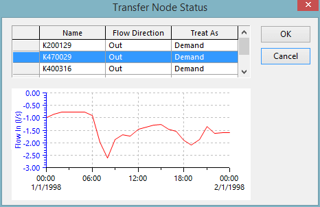

Dialogfeld Übertragungsknotenstatus
Das Dialogfeld Übertragungsknotenstatus wird verwendet, wenn Sie eine Trace-Abgrenzung oder Abgrenzungsanalyse durchführen.
Das Dialogfeld wird verwendet, um den mit Übertragungsknoten im Netz verknüpften Bedarf anzuzeigen und um zu steuern, ob eine Übertragung als Bedarf oder Zufluss betrachtet wird.
Um das Dialogfeld anzuzeigen, klicken Sie in der Ansicht Trace-Abgrenzung bzw. in der Ansicht Abgrenzungsanalyse auf die Schaltfläche Übertragungsknoten.
