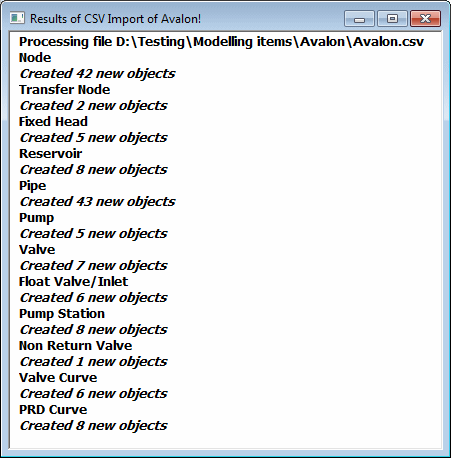

- Abschließend wird ein Bericht mit den Ergebnissen des Imports angezeigt.
