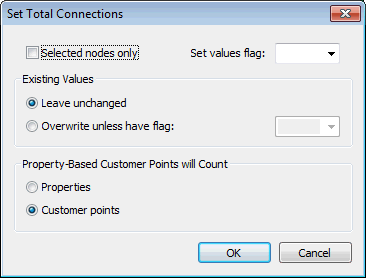

  1. Wählen Sie im Menü Modell die Option Gesamtverbindungen festlegen aus. Dadurch wird das Dialogfeld Gesamtverbindungen festlegen angezeigt.

  2. Wählen Sie die erforderlichen Optionen im Dialogfeld Gesamtverbindungen festlegen aus:
    • Wenden Sie Änderungen auf das gesamte Netz oder nur auf ausgewählte Knoten an.
    • Wählen Sie eine Kennzeichnung für aktualisierte Gesamtverbindungswerte aus.
    • Wählen Sie die Option aus, die bei der Verarbeitung von Knoten verwendet werden soll, die bereits über einen Wert für Gesamtverbindungen verfügen:
      • Unverändert lassen
      • Überschreiben
      • Felder überschreiben, die keine Kennzeichnung aufweisen
    • Wählen Sie die Methode für die Berechnung der Gesamtverbindungen aus:
      • Grundstücke: Die Gesamtverbindungen werden als Summe der Anzahl der Grundstücke an grundstücksbasierten Kundenpunkten und der Anzahl der Kundenpunkte des Typs Durchschnitt und Direkt, die dem Knoten zugewiesen sind, berechnet.
      • Kundenpunkte: Die Gesamtverbindungen an einem Knoten wird berechnet, indem die Anzahl der dem Knoten zugewiesenen Kundenpunkte gezählt wird.
  3. Schließen Sie den Vorgang durch Klicken auf OK ab.
