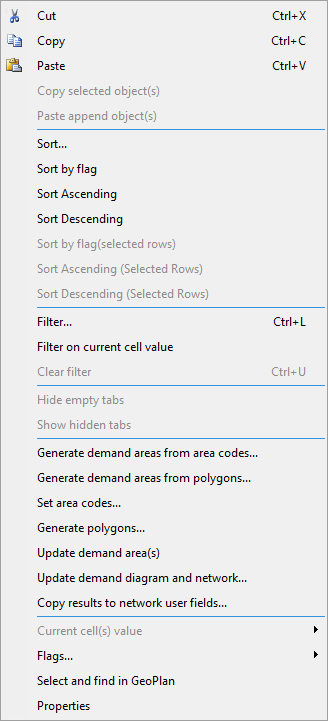

Optionen des Kontextmenüs für die Tabellenansicht Bedarfsfläche
Klicken Sie mit der rechten Maustaste auf die entsprechende Datenzeile, um das Kontextmenü anzuzeigen. Um ein Menüelement auf mehr als eine Zeile anzuwenden, wählen Sie mehrere Zeilen aus, und klicken Sie dann mit der rechten Maustaste. Eigenschaften können nicht für mehr als eine Zeile gleichzeitig angezeigt werden. Wenn Zeilen ausgewählt sind, werden Eigenschaften für die Zeile angezeigt, die die aktuelle Zelle enthält.
Kontextmenü für die Tabellenansicht Bedarfsfläche
- Bedarfsflächen aus Flächencodes generieren und Bedarfsflächen aus Polygonen generieren erzeugen Bedarfsflächen entweder aus vorhandenen Flächencodes an Knotenobjekten oder aus einem bereitgestellten Satz von Polygonen. Weitere Informationen finden Sie nachstehend unter "Generieren von Bedarfsflächen".
- Flächencodes festlegen legt den Flächencode aller Knoten in der Bedarfsfläche auf die Bedarfsflächen-ID fest.
- Polygone generieren generiert Polygone für eine Sammlung zusammenhängender Bedarfsflächen basierend auf Begrenzungsbedingungen. Die Polygone für jede Fläche umschließen alle Knoten, Verbindungen und zugewiesenen Kundenpunkte in dieser Fläche. Die Polygonbegrenzungen für angrenzende Flächen fallen zusammen. Die erstellten Polygone können entweder von einem Begrenzungspolygon umschlossen werden, oder die Netzgrenzen werden als äußere Grenze der Polygone verwendet.
- Bedarfsfläche(n) aktualisieren berechnet die Bedarfsanalyse neu und führt eine Validierung durch, wobei das Validierungsergebnis in der Tabellenansicht angezeigt wird.
- Bedarfsdiagramm und Netz aktualisieren aktualisiert das berechnete Profil im Bedarfsdiagramm und/oder Bedarf und Undichtigkeit im Netz. Weitere Informationen finden Sie nachstehend unter "Aktualisieren von Bedarfsdiagramm und Netz".
- Ergebnisse in Netzbenutzerfelder kopieren kopiert die Ergebnisfelder in die entsprechenden Benutzernummernfelder für die ausgewählten Objekttypen.
- Auswählen und in GeoPlan suchen wählt die Netzobjekte aus, die sich derzeit in den ausgewählten Bedarfsflächen befinden.
- Eigenschaften zeigt das Eigenschaftenblatt für die einzelne, im Raster ausgewählte Zeile an. Weitere Informationen finden Sie nachstehend unter "Eigenschaften von Bedarfsflächen".

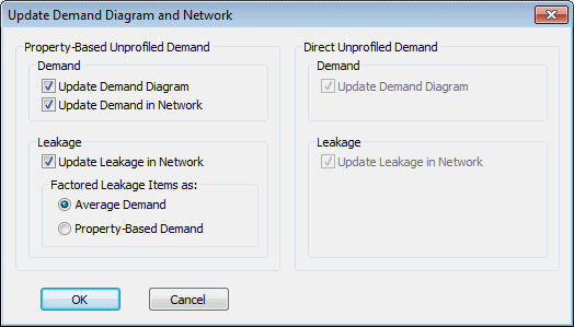

Klicken Sie mit der rechten Maustaste in die Tabellenansicht Bedarfsfläche, und wählen Sie im Kontextmenü die Option Bedarfsdiagramm und Netz aktualisieren aus. Daraufhin wird das Dialogfeld Bedarfsdiagramm und Netz aktualisieren angezeigt.
Bedarf
Bedarfsdiagramm aktualisieren: Aktivieren Sie dieses Kontrollkästchen, um das Bedarfsdiagramm zu aktualisieren. Das Bedarfskategorieprofil, das als Bedarf ohne Profil auf der Seite Parameter der Bedarfsfläche ausgewählt wurde, wird mit dem Bedarf ohne Profil aus der Bedarfsflächenanalyse aktualisiert.
Bedarf in Netz aktualisieren (wobei Bedarf ohne Profil nur grundstücksbasiert ist): Aktivieren Sie dieses Kontrollkästchen, um den Bedarf, der Knoten im Netz zugewiesen ist, zu aktualisieren. Die Werte für den spezifischen Verbrauch im Bedarfsraster auf der Seite Knotenbedarf werden mit dem spezifischen Verbrauch aus der Bedarfsflächenanalyse aktualisiert.
Undichtigkeit
Undichtigkeit im Netz aktualisieren: Aktivieren Sie dieses Kontrollkästchen, um die den Knoten im Netz zugewiesene Undichtigkeit zu aktualisieren.
Beim Aktualisieren der faktorisierten Undichtigkeit gibt es zwei Optionen:
- Als durchschnittlichen Bedarf aktualisieren: Die Werte für den durchschnittlichen Bedarf im Bedarfsraster auf der Seite Knotenbedarf werden mit dem aus der Bedarfsflächenanalyse berechneten durchschnittlichen Bedarf aktualisiert.
- Als grundstücksbasierten Bedarf aktualisieren: Die Werte für den spezifischen Verbrauch im Bedarfsraster auf der Seite Knotenbedarf werden mit dem spezifischen Verbrauch aus der Bedarfsflächenanalyse aktualisiert.

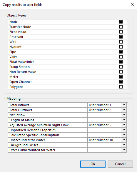

Kopieren von Ergebnissen in Netzbenutzerfelder
Klicken Sie mit der rechten Maustaste in die Tabellenansicht Bedarfsfläche, und wählen Sie im Kontextmenü die Option Ergebnisse in Netzbenutzerfelder kopieren aus. Daraufhin wird das Dialogfeld Ergebnisse in Benutzerfelder kopieren angezeigt.
Wählen Sie mithilfe des Felds die Objekttypen aus, die Sie einschließen möchten. Wählen Sie für die Zuordnung aus dem Dropdown-Menü die entsprechende Benutzernummer aus.
Nachdem Sie auf OK geklickt haben, werden die Ergebnisfelder in die entsprechenden Benutzernummernfelder für die ausgewählten Objekttypen kopiert.
