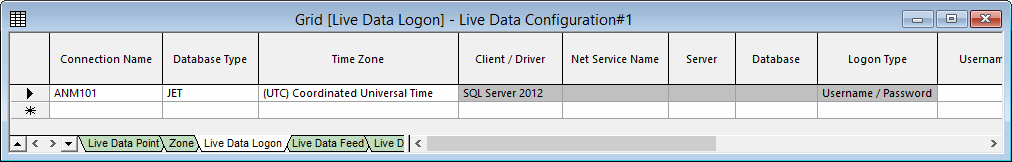

Ansicht Echtzeitdaten-Anmeldung
Echtzeitdatenraster – Ansicht Echtzeitdaten-Anmeldung
Diese Ansicht wird verwendet, um Verbindungen mit einer oder mehreren Telemetriedatenbanken anzugeben.
Die Ansicht wird angezeigt, indem Sie auf ein Echtzeitdaten-Konfigurationsobjekt im Fenster Modellgruppe doppelklicken und dann die Registerkarte Echtzeitdaten-Anmeldung auswählen.
Anmerkungen:
Element Beschreibung
Spalte ganz links
Wenn Sie darauf klicken, wird die gesamte Zeile ausgewählt.
Ein vorwärts gerichtetes Dreieck zeigt die aktuelle Zeile an.
Ein Sternchen gibt an, wo ein neues Objekt erstellt werden kann, indem die zugehörigen Details (in diesem Fall ein Verbindungsname) eingegeben werden.
