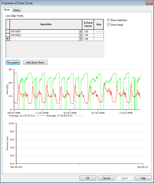

Auf dieser Seite können Sie Zonen mit Echtzeitdatenpunkten füllen. Eine Zone ist ein in sich geschlossener Bereich des Wasserversorgungsnetzes mit einem oder sehr wenigen Zu- und Abflüssen. Auf dieser Seite können Volumenstrom- und Druckdiagramme für die Zonen erstellt werden.
Anmerkung: Echtzeitdatenpunkte aus der Ansicht Echtzeitdatenpunkt, Echtzeitdatenfeed oder Echtzeitdatenfeed kombiniert müssen bereits vorhanden sein, bevor sie auf dieser Seite einer Zone hinzugefügt werden können.
Das Eigenschaftenblatt wird über die Ansicht Echtzeitdatenzone geöffnet. Klicken Sie dazu mit der rechten Maustaste auf einen Zonennamen, und wählen Sie im Kontextmenü die Option Eigenschaften aus. Klicken Sie im Fenster Objekteigenschaften der Echtzeitdatenzone auf Beitragende Punkte , und wählen Sie die Seite Zone aus.
Element Beschreibung
Echtzeitdatenpunkte (Raster)
Spalte ganz links
Wenn Sie darauf klicken, wird die gesamte Zeile ausgewählt.
Ein vorwärts gerichtetes Dreieck zeigt die aktuelle Zeile an.
In der mit einem Sternchen gekennzeichneten Zeile können dieser Zone Echtzeitdatenpunkte hinzugefügt werden.
Kennung
Liste der vorhandenen Echtzeitdatenpunkte in dieser Zone
Wenn Sie in eine Zelle in dieser Spalte klicken, wird eine Dropdown-Liste der vorhandenen Echtzeitdatenpunkte angezeigt, die Sie in diese Zone aufnehmen können.
Anmerkung: Echtzeitdatenpunkte aus der Ansicht Echtzeitdatenpunkt, Echtzeitdatenfeed oder Echtzeitdatenfeed kombiniert müssen bereits vorhanden sein, bevor sie hinzugefügt werden können.
Durch Markieren einer Zeile und Drücken der ENTF-Taste wird der Echtzeitdatenpunkt aus dieser Zone entfernt.
Q-Zonenfaktor Wird verwendet, um Volumenströme zwischen Zonen auszugleichen, wenn ein Echtzeitdatenpunkt von zwei Zonen gemeinsam verwendet wird (z. B. ein Rohr, das den Volumenstrom zwischen den Zonen überträgt). Wenn der Faktor in einer Zone positiv und in der anderen Zone negativ ist, sind die Gesamtvolumenströme korrekt.
Schlüssel Automatisch zugewiesene Farbe für Ganglinien-Trace
Gesamtvolumenstrom anzeigen
Wenn diese Option deaktiviert ist, wird jeder Volumenstrom separat grafisch dargestellt.
Wenn diese Option aktiviert ist, wird die Summe der Volumenströme an allen ausgewählten Punkten grafisch dargestellt.
Energiehöhe anzeigen
Wenn diese Option deaktiviert ist, wird der Druck für jeden Punkt angezeigt.
Wenn diese Option aktiviert ist, wird die Energiehöhe für jeden Punkt angezeigt.
Diagramme darstellen (Schaltfläche) Zeigt Volumenstrom- und Druckdiagramme für einen oder mehrere im Raster Echtzeitdatenpunkte oben ausgewählte Punkte an.
Zonenvolumenströme hinzufügen (Schaltfläche)
Nur verfügbar, wenn ein Netz mit zugehörigen Steuerungsdaten geöffnet ist
Wird verwendet, um nach Echtzeitdatenpunkten zu suchen, die Volumenströme in die aktuelle Zone oder aus der aktuellen Zone überwachen. Die gefundenen Echtzeitdatenpunkte werden dem Raster Echtzeitdatenpunkte hinzugefügt, wenn sie noch nicht vorhanden sind.
Für diese Funktion müssen die Flächencodes an Netzknoten mit den Namen der Echtzeitdatenzonen übereinstimmen. Zu- und Abflusspunkte werden bestimmt, indem nach Verbindungen mit Echtzeitdaten gesucht wird, die mit einem Knoten mit einem Flächencode, der der Zonen-ID entspricht, und einem Knoten außerhalb der aktuellen Zone verbunden sind.
Diagramme
Oberes Diagramm Zeigt den Volumenstrom an.
Unteres Diagramm Zeigt den Druck an.
Kontextmenü
Diagramm drucken: Öffnet ein Standarddialogfeld zum Drucken des Diagramms.
Diagramm kopieren: Kopiert das Diagramm in die Zwischenablage, sodass es in Grafikanwendungen eingefügt werden kann.
Diagrammeigenschaften: Öffnet das Dialogfeld Diagrammeigenschaften.
Traces als CSV exportieren: Öffnet das Windows-Dialogfeld Speichern unter, in dem Sie den Speicherort und den Namen einer CSV-Datei auswählen können, in die die Diagrammdaten exportiert werden sollen.
