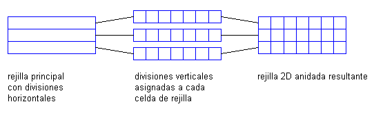

Para anidar rejillas se empieza por una rejilla principal. Después, las celdas de la rejilla principal se rellenan con otra rejilla. Por ejemplo, la siguiente ilustración tiene una rejilla principal horizontal con cuatro celdas. Puede anidar una rejilla vertical en cada celda horizontal para crear una rejilla en 2D sencilla.
Especificación de divisiones de celdas en conjuntos de puerta y ventana 1

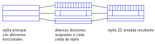

La ilustración anterior muestra todas las celdas de la rejilla con la misma asignación de celda: una división vertical. Pero las celdas de una rejilla son independientes y pueden tener asignaciones individuales. Por ejemplo, en la siguiente ilustración se muestra una celda en la rejilla principal que contiene otra rejilla horizontal, la siguiente celda contiene una rejilla vertical con tres divisiones y la celda siguiente contiene una rejilla vertical con seis divisiones.
Especificación de divisiones de celdas en conjuntos de puerta y ventana 2

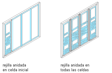

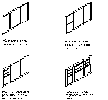

Puede continuar anidando rejillas para crear varios niveles. Por ejemplo, en las ilustraciones siguientes se muestra la rejilla del estilo del conjunto de puerta y ventana Estándar, la misma rejilla con una rejilla anidada en una celda de la rejilla secundaria y otra vez la misma rejilla con rejillas anidadas en todas las celdas de la rejilla secundaria.
Especificación de una rejilla anidada en un conjunto de puerta y ventana

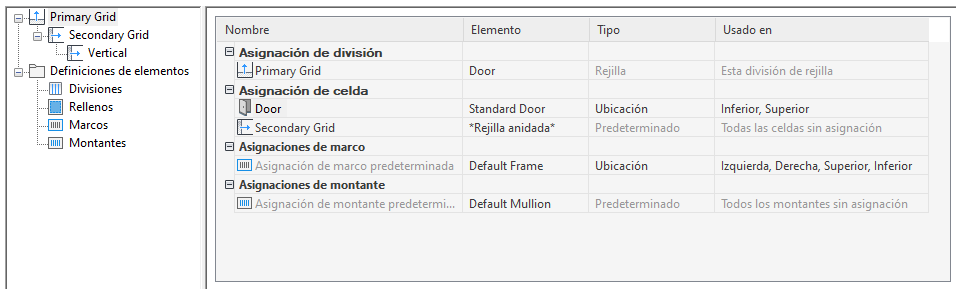

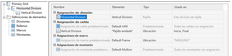

Puede definir rejillas anidadas en la ficha Reglas de diseño del cuadro de diálogo Propiedades de conjunto de puerta y ventana. El árbol de la izquierda de la ficha muestra las rejillas. Siempre existe una sola rejilla principal, que puede tener una o varias rejillas secundarias. Cada rejilla secundaria puede tener una o varias rejillas terciarias, y así sucesivamente.
Cada rejilla tiene sus propias asignaciones de celda. Puede asignar celdas que contienen otra rejilla, un relleno de panel o un objeto como una ventana o una puerta.
