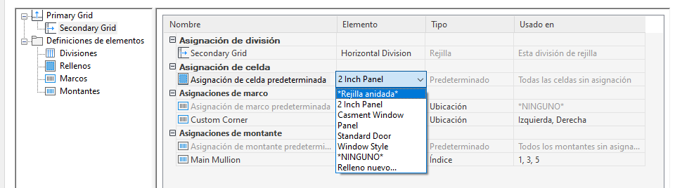

Utilice este procedimiento para crear una rejilla anidada dentro de otra. Cada rejilla anidada tiene sus propias reglas de división, asignaciones de celdas, marco y parteluces. Por defecto, el marco está desactivado en las rejillas anidadas.
Estilos de conjunto de puerta y ventana.

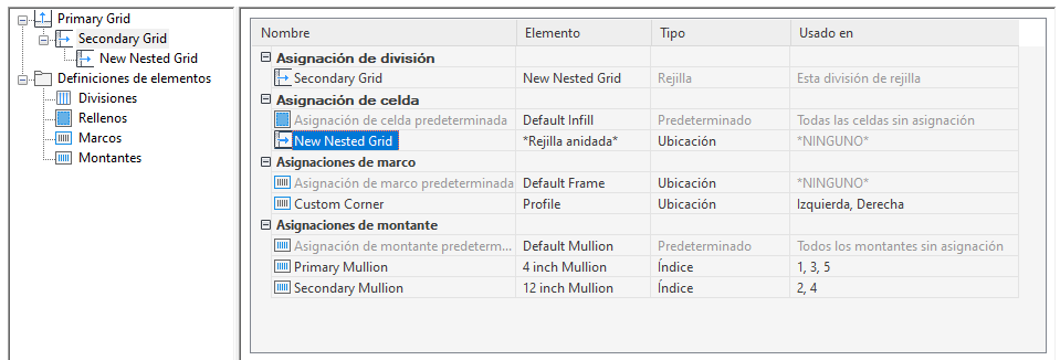

. En la lista de asignaciones de celda aparece una asignación de celda nueva.
Se agrega una rejilla nueva a la lista de rejillas del panel izquierdo del cuadro de diálogo. Si está editando la rejilla principal, la nueva rejilla se agrega al nivel secundario. Si está editando una rejilla de nivel secundario, la rejilla adicional se incluye en el nivel terciario, y así sucesivamente.
Creación de una rejilla anidada
Nueva rejilla anidada en árbol
