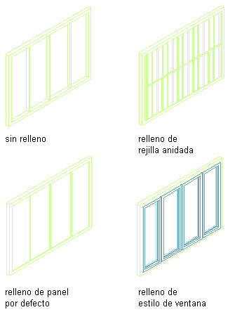

Un relleno define el contenido de una celda de conjunto de puerta y ventana. Una celda de conjunto de puerta y ventana puede contener el panel predefinido o una rejilla anidada, un polígono AEC, una unidad de muro cortina y un estilo de puerta o ventana. Para poderse agregar a una definición de relleno, los estilos de objeto que se utilizan en los rellenos deben existir en el dibujo actual. Los paneles suelen representar cristaleras u otros revestimientos sencillos, como piedra u hormigón.

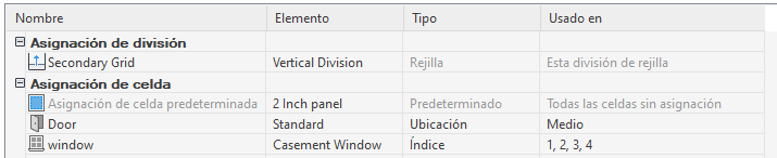

Una asignación de celda define la definición de relleno se utiliza para cada celda. Puede usar una sola asignación de celda para asignar el mismo relleno a todas las celdas, o crear varias asignaciones de celdas para asignar rellenos distintos a celdas diferentes.
No asigne varias definiciones a la misma celda. Si lo hiciera, se utilizaría la última definición asignada a la celda.
La asignación de celda predeterminada se utiliza en todas las celdas sin asignar. Puede modificar la asignación predeterminada para que sea cualquier tipo de relleno, pero no puede suprimirla.
Puede modificar la asignación de celda predeterminada para que utilice la definición de relleno más frecuente en el diseño. Las celdas que no estén asignadas a otros rellenos utilizarán esta definición de relleno.
