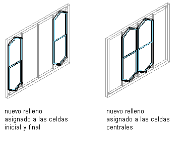

- Use Ubicación para insertar el relleno en las celdas inicial, media o final de una rejilla vertical o en las celdas inferior, media o superior de una rejilla horizontal. Si el número de celdas es par (cuatro o más), Medio se refiere a las dos celdas del medio de la rejilla. Si el número de celdas es impar (tres o más), Medio se refiere a la celda del medio de la rejilla.
Especificación de rellenos de conjuntos de puerta y ventana por ubicación

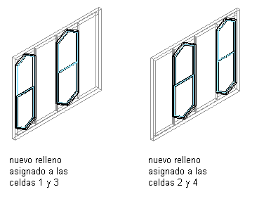

- Utilice Índice para insertar el relleno en celdas concretas según su numeración. Las celdas están numeradas de principio a fin o de abajo a arriba. Por ejemplo, si escribe 1, 2, 3, el relleno se aplica a las celdas primera, segunda y tercera.
Especificación de rellenos de conjuntos de puerta y ventana por índice
