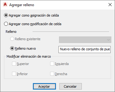

Se abre la hoja de trabajo Agregar relleno.
| Si desea... | Entonces... |
| agregar la puerta o ventana como asignación de celda y hacer que todos los conjuntos de puerta y ventana que utilizan el mismo estilo muestren el mismo objeto agregado en una celda correspondiente | seleccione Agregar como asignación de celda. |
| agregar la puerta o ventana exclusivamente al conjunto de puerta y ventana seleccionado | seleccione Agregar como modificación de celda. |
Si una puerta o ventana del estilo que seleccionó ya existe en el dibujo, se seleccionará de forma predeterminada Relleno existente.
| Si ha seleccionado... | Entonces... |
| Agregar como asignación de celda y desea insertar una puerta o ventana del estilo existente, se seleccionará de forma predeterminada Relleno existente. | Pulse Aceptar. |
| Agregar como asignación de celda y desea insertar una puerta o ventana de un estilo distinto del que contiene el dibujo | seleccione Relleno nuevo, especifique un nombre para el objeto y elija Aceptar. |
| Agregar como modificación de celda y desea insertar una puerta o ventana del estilo existente sin modificar el borde del marco del objeto | Pulse Aceptar. |
| Agregar como modificación de celda y desea insertar una puerta o ventana de un estilo distinto del que contiene el dibujo sin quitar el borde del marco del objeto | seleccione Relleno nuevo, especifique un nombre para el objeto y elija Aceptar. |
| Agregar como modificación de celda y desea insertar una puerta o ventana del estilo existente y quitar el borde del marco del objeto | seleccione Superior, Inferior, Izquierda o Derecha en Modificar eliminación de marco y elija Aceptar. |
| Agregar como modificación de celda y desea insertar una puerta o ventana de un estilo distinto del que contiene el dibujo y quitar el borde del marco del objeto | seleccione Relleno nuevo y especifique un nombre para el objeto. A continuación, seleccione Superior, Inferior, Izquierda o Derecha en Modificar eliminación de marco y elija Aceptar. |
