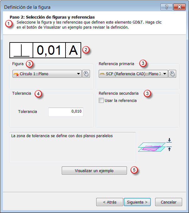

  4. Haga clic en el botón de Siguiente para aceptar la tolerancia angular predeterminada. Se muestra el cuadro de diálogo Definición de Figura. Por ejemplo:
    El cuadro de diálogo contiene:
    Instrucciones con información sobre cómo utilizar el cuadro de diálogo.
    Marco de control GD&T, que resume los detalles del elemento GD&T. El ejemplo muestra el Símbolo de perpendicularidad y una tolerancia de 0,01 de diámetro con relación a la Referencia A. La letra de la referencia se muestra sobre un fondo estampado para indicar que se ha seleccionado un elemento de secuencia como referencia. Si una referencia GD&T se selecciona como el elemento base, el fondo del recuadro es blanco.
    Las áreas de Figura y Referencia permiten seleccionar la figura a verificar y los elementos de referencia respecto de los que se verifica. Haga clic en el botón de para seleccionar un elemento de la vista CAD con el ratón.
    El área de Tolerancia permite configurar la tolerancia del elemento.
    El botón de Visualizar un ejemplo abre una imagen de ejemplo del elemento en una ventana independiente.

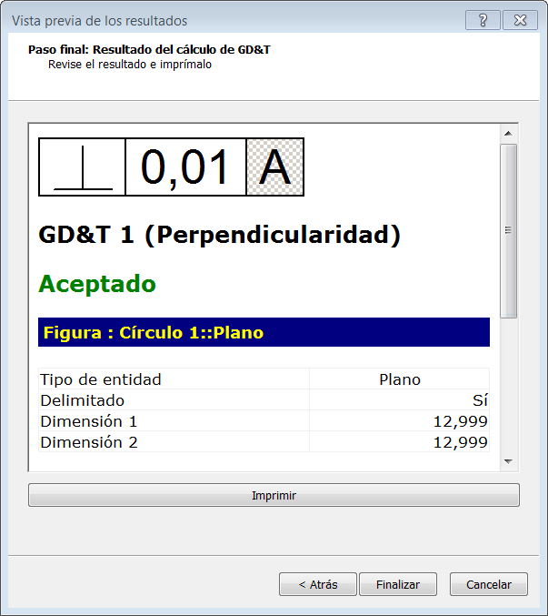

  5. Configure los atributos de figura y los elementos de referencia y las tolerancias y haga clic en el botón de Siguiente para abrir el cuadro de diálogo de Vista previa de los resultados. Por ejemplo:

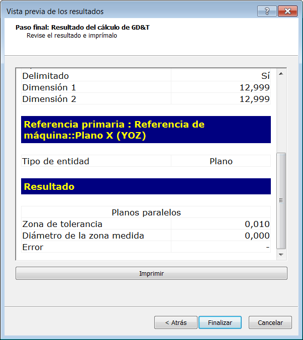

    Desplácese hacia abajo para acceder a información sobre el elemento de referencia utilizado, la zona de tolerancia y el valor de error. Por ejemplo:
    Si el valor de Diámetro de la zona medida es menor o igual que la suma del de Zona de tolerancia y los bonus que se hayan configurado, la medición está dentro de la tolerancia. Se pueden añadir bonus cuando se utilizan condiciones del material mínimas o máximas.
