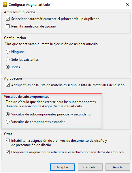

Aproveche la operación de vínculos de subcomponentes flexibles para adaptarlos a su proceso de diseño
Controle el tipo de vínculo de subcomponentes configurando si se utilizan vínculos de componentes primarios y secundarios o estándar durante un evento de Asignar artículo o Actualizar artículo.
