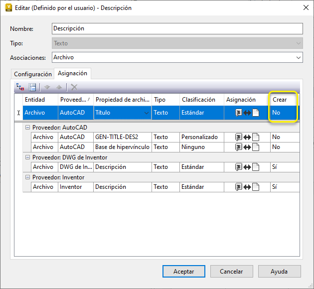

No active el parámetro de crear al configurar la asignación
Autodesk recomienda que el parámetro Crear en la ficha Asignación esté desactivado para las propiedades que asigne a propiedades de los atributos de bloque de AutoCAD.
Este parámetro solo afecta a las propiedades del archivo y no a las propiedades de los atributos de bloque y puede causar problemas con la sincronización.
