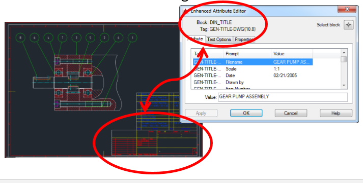

Utilice propiedades de bloque de título en lugar de atributos
Autodesk recomienda utilizar propiedades con los bloques de título en lugar de atributos. La asignación de Vault es más fiable con propiedades de bloque de título de AutoCAD.
Conozca los nombres de bloque de título
Grabe los nombres de bloque de título que se utilizan en los dibujos. Estos nombres debe estar activados en Vault antes de asignarlos. Los nombres deben coincidir exactamente con las asignaciones para que esto se lleve a cabo correctamente.
