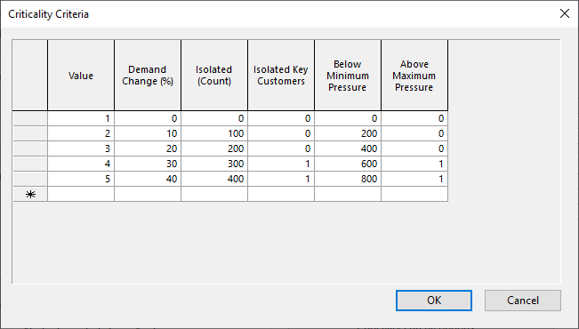

Cuadro de diálogo Criterios de criticidad
Este cuadro de diálogo se utiliza al actualizar el grado de criticidad de los vínculos durante una simulación de análisis de conexiones críticas (CLA). Los resultados de CLA se procesan según los criterios especificados en la tabla.
El cuadro de diálogo se abre al hacer clic en el botón Opciones de criterios de criticidad del cuadro de diálogo Opciones de análisis de conexiones críticas.
Los criterios pueden editarse, las filas pueden suprimirse de la tabla o pueden añadirse más valores a la parte inferior de la tabla.
Todos los criterios se evalúan en función del aumento de fallos entre las simulaciones de análisis de conexiones críticas y la simulación base de CLA.
Mostrar imagen
Columna Descripción
Valor
Valor con el que se actualizará el campo Criticidad de la tubería. Esta columna no se puede editar.
Cambio de demanda (%)
Cambio de porcentaje de demanda en la red entre la simulación de análisis de conexiones críticas y la simulación base.
Aislado (recuento)
Aumento del número de elementos aislados entre la simulación de análisis de conexiones críticas y la simulación base.
(Donde los elementos contados son nodos, puntos de cliente, propiedades o conexiones totales, según lo que se haya seleccionado en el cuadro de diálogo Opciones de análisis de conexiones críticas).
Clientes clave aislados
Aumento en el número de clientes clave aislados entre la simulación de análisis de conexiones críticas y la simulación base.
(Aplicable solo en caso de comprobación por puntos de cliente).
Por debajo de la presión mínima
Aumento en el número de elementos que no cumplen los criterios de presión mínima, entre la simulación de análisis de comunicaciones críticas y la simulación base.
Por encima de la presión máxima
Aumento en el número de elementos que no cumplen con los Criterios de presión máxima, entre la Simulación de análisis de conexiones críticas y la Simulación base.
