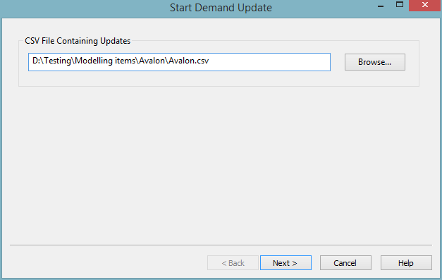

El asistente de actualización de demanda estática se utiliza para actualizar los datos de demanda importados como puntos de cliente con los datos de archivos CSV.
Para abrir el asistente, seleccione Actualización de demanda estática en el menú Modelo. El menú Modelo solo está visible cuando hay una red abierta y una de las vistas de red es la ventana activa actual.
La página de inicio es la primera página del asistente.
Al abrir el asistente, puede que se muestren unas barras de progreso llamadas "Escaneando tabla de puntos de cliente" y "Escaneando objetos de red" mientras InfoWorks va leyendo los puntos de cliente existentes en la red.
Seleccione el archivo que contiene los datos CSV que se van a importar. Escriba la ruta completa en el cuadro o utilice el botón Examinar para buscar el archivo.
Al hacer clic en Siguiente, se abre la página Adquirir.
