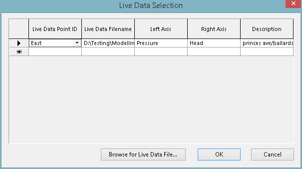

Este diálogo se utiliza para seleccionar los datos activos que se van a representar en el gráfico, además de los seguimientos de resultados al representar los gráficos de objetos seleccionados.
Para abrir el cuadro de diálogo, haga clic en el botón Datos activos del cuadro de diálogo Selección de gráfico.
| Campo | Descripción | ||||||||||
| Tabla |
Buscar archivo de datos activos |
Abre el cuadro de diálogo Abrir de Windows para buscar un archivo. Esta opción permite seleccionar archivos de datos activos que no aparecen en la configuración de datos activos para la creación de gráficos. |
| Aceptar |
Vuelve al cuadro de diálogo Selección de gráfico. |
