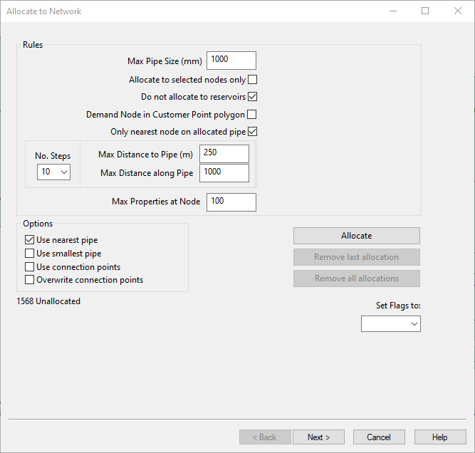

Regla Descripción
Tamaño máximo de tubería
Las tuberías con un diámetro mayor que el especificado quedarán excluidas del proceso de asignación.

Distancia máxima hasta tubería:
Si la distancia al punto más cercano de una tubería desde el punto del cliente supera la distancia especificada, no se asignará el punto de cliente.
Distancia máxima en tubería:
Si la distancia a lo largo de la tubería desde el punto más cercano en la tubería y el punto de cliente es mayor que la distancia especificada, el punto de cliente no se asignará.
Propiedades máximas en nodo:
Si el número de propiedades ya asociadas a un nodo supera el máximo especificado, el nodo se descontará del proceso de asignación.

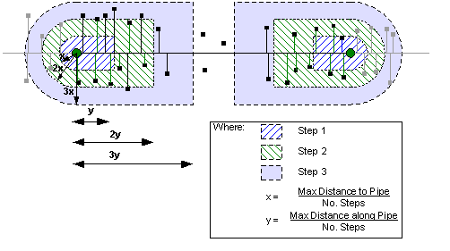

Pasos de distancia
Para llevar a cabo una asignación de demanda precisa, se debe utilizar un proceso iterativo, aumentando la distancia máxima a lo largo de una tubería y la distancia máxima a la tubería después de cada asignación.
El siguiente ejemplo muestra una asignación de demanda realizada en cinco pasos de distancia, aumentando la distancia a lo largo de la tubería y la distancia a la tubería en 100 en cada paso.

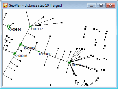

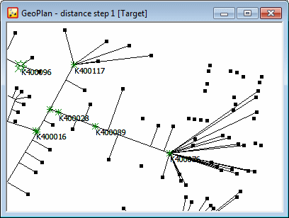

Por ejemplo, si los puntos de cliente que podrían asignarse potencialmente a un nodo superan las Propiedades máximas en el nodo especificadas por el usuario en el Asistente de asignación de demanda, la asignación de estos puntos de cliente al nodo es efectivamente aleatoria. Los puntos de cliente más alejados de la tubería se pueden asignar, mientras que los puntos de cliente más cercanos a la tubería no se pueden asignar. Esto se demuestra en el siguiente ejemplo, en el que la asignación de la demanda se ha llevado a cabo en la misma red, utilizando los mismos parámetros de asignación, pero con un número diferente de pasos de distancia.
Asignación de demanda realizada mediante un paso de distancia
Asignación de demanda realizada mediante diez pasos de distancia
La lista desplegable de pasos de distancia en la página Asignar del Asistente de asignación de demanda proporciona una opción "automática" para llevar a cabo la asignación de demanda por pasos de distancia.
InfoWorks WS Pro realizará la asignación de la demanda mediante el número de pasos seleccionados en la lista desplegable. Las opciones son: 1,2,3,4,5 y 10.
Las reglas Distancia máxima a la tubería y Distancia máxima a lo largo de tubería, especificadas por el usuario, representan los límites que se utilizarán en el último paso de distancia. Estos límites se dividen por el número de pasos de distancia para calcular la cantidad de incremento de los parámetros Distancia máxima a tubería y Distancia máxima a lo largo de tubería en cada paso de asignación.

Asignar
Intenta asignar la demanda mediante las reglas y opciones anteriores. Una vez finalizada la asignación, el cuadro Reglas contendrá información adicional sobre cómo las reglas que se han aplicado han afectado al proceso de asignación.
