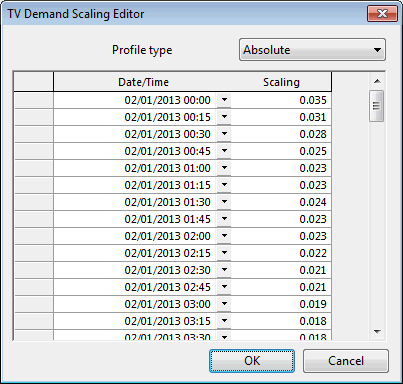

El Editor de escalado de demanda de variación temporal se utiliza para visualizar y editar perfiles temporales.
Este cuadro de diálogo se abre cuando se hace clic en el botón
de un área de la columna Editar perfil de la página Escalado de demanda de variación temporal del Editor de escalado de demanda.
Mostrar imagen
Los tipos de perfil disponibles son 24 horas, 7 días y Absoluto.
Tenga en cuenta que al utilizar perfiles de variación temporal en el contexto de la integración de DemandWatch/IWLive Pro, el tipo de perfil por defecto es Absoluto.

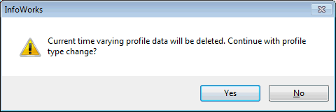

Los usuarios recibirán un mensaje similar al siguiente al cambiar entre tipos de perfil:
Haga clic en Sí para continuar (se mostrará un perfil en blanco, listo para su edición) o en No para anular (se mantendrá el perfil actual).
