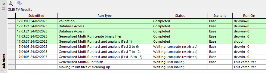

El estado de una tarea en cola se establece en En espera (cálculo restringido) en la ventana Vista de tareas. Por ejemplo:
Al cargarse una tarea, se procesa cuando una instancia pasa a estar disponible. Cuando se completa, la siguiente tarea se carga y se procesa cuando una instancia pasa a estar disponible, y así sucesivamente hasta que se completen todas las tareas de la cola del agente local.
