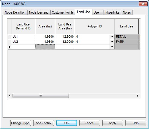

Página Uso del terreno
La demanda de uso del terreno asignada a un nodo por la herramienta de asignación de uso del terreno se puede ver en la página de uso del terreno de la hoja de propiedades del nodo.
Esta página también se puede utilizar para asignar manualmente la demanda de uso del terreno al nodo. Consulte el tema Asignación de demanda de uso del terreno a nodos para obtener más información.
Los tipos de nodo a los que se puede asignar la demanda de uso del terreno son: nodo, depósito e hidrante.
Para obtener más información sobre los campos de datos de esta página, consulte los temas Campos de datos de nodo básicos y Campos de datos de uso de terreno.
