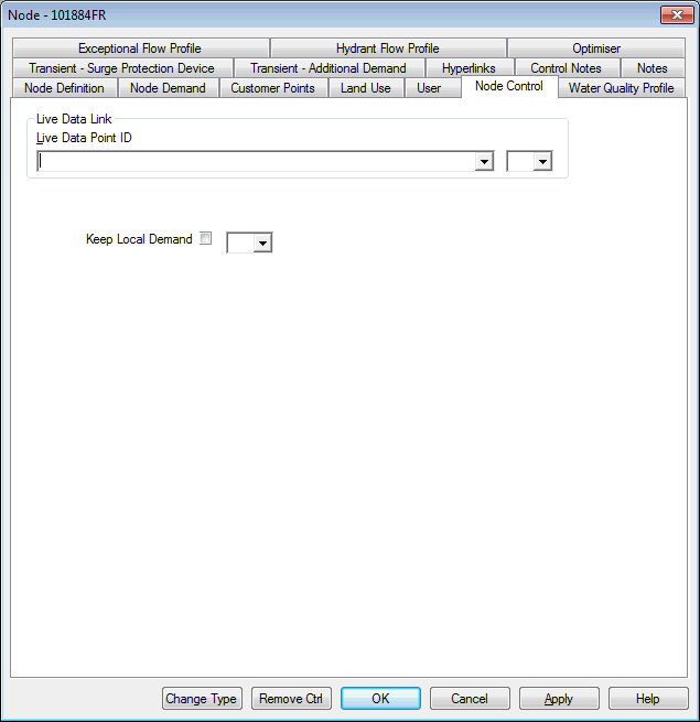

La página Control de nodos permite ver y editar campos de control para nodos.
- ID de punto de datos activos: nombre del punto de datos activos asociado de punto de datos activos, flujo de datos activos o flujo compuesta de datos activos. Si hay una configuración de datos activos en vigor, la lista desplegable contendrá una lista de puntos de datos activos.
- Edad inicial del agua: se utiliza para especificar la edad del agua al inicio de la simulación. Aplicable a nodos en los que el agua puede entrar en la red, es decir, depósito, trasvase, altura piezométrica fija y pozo.
- Mantener demanda local: casilla de verificación para determinar si la demanda local (especificada en la página Demanda de nodo, por ejemplo, Demanda de punto de cliente) se aplicará al nodo además de cualquier demanda excepcional y caudal de hidrante.
