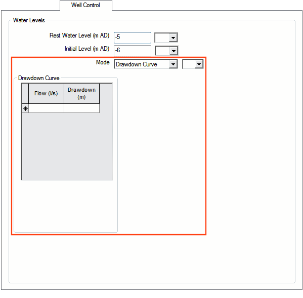

Esta página permite ver y editar campos de datos específicos del pozo.
La página se muestra haciendo clic en la ficha Control de pozo de la hoja de propiedades de un pozo al que se le han añadido datos de control.
Si el modo se establece en Curva de remanso, se muestra la tabla de Curva de remanso.
Utilice la tabla para introducir una serie de valores de caudal frente a remanso.
Mostrar cálculo para la altura piezométrica en el pozo
Donde: RWL = Nivel de agua en reposo D(Q) = Profundidad de remanso del caudal bombeado en curso |
Se realizará una interpolación lineal entre los valores de caudal/remanso introducidos en la tabla.
Si el caudal bombeado es menor que el primer valor de caudal introducido en la tabla, se realizará una interpolación lineal entre caudal cero/remanso cero y el primer valor de caudal/remanso introducido en la tabla.
Si el caudal bombeado es mayor que el último valor de caudal introducido en la tabla, se utilizará el último valor de remanso introducido en la tabla para calcular la altura piezométrica en el pozo.

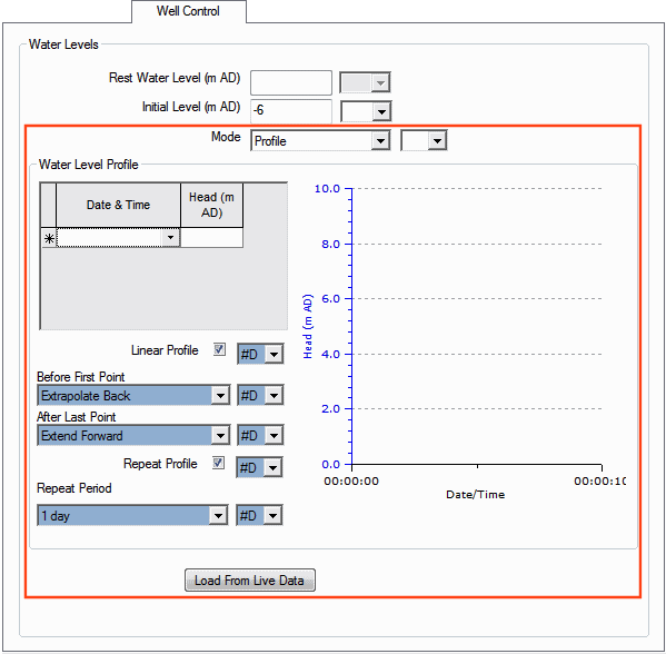

Si el modo se establece en Perfil, se muestran la tabla Perfil de nivel de agua y los controles que la acompañan.
Existen dos métodos para configurar el nivel de altura piezométrica de un pozo en el modo de perfil:
Por defecto, se utiliza la interpolación lineal entre los puntos de datos. Puede desactivar la casilla Perfil lineal para utilizar un perfil escalonado: cada valor de altura piezométrica introducido en la tabla se mantendrá hasta la siguiente entrada de fecha/hora, o hasta el final de la simulación.
La vista Perfil del nivel del agua de la página Control de pozos tiene opciones para extender el perfil fuera de las fechas y horas especificadas.
Mostrar opciones
| Opción | Descripción | ||||||
Antes del primer punto |
Después del último punto |
Casilla de verificación Repetir perfil |
Si está activada, repite un perfil (desde las 00:00 para el período de repetición seleccionado) durante la duración de la simulación. Importante: Cuando utiliza la opción Repetir perfil; si el perfil definido abarca más del período de repetición seleccionado, el perfil no se repetirá.
Repetir período |
Período del perfil que se repetirá a lo largo de la simulación, si la casilla Repetir perfil está marcada. |
Puede cargar datos de altura piezométrica de un archivo de datos activos y utilizarlo para controlar el nivel en el pozo.
Para ello, haga clic en el botón Cargar desde datos activos y utilice el cuadro de diálogo Vincular a datos activos para elegir el origen y actualizar la tabla Perfil del nivel del agua. A continuación, se abre el cuadro de diálogo Nivel de sensor para que introduzca el nivel del sensor (por encima de la referencia).
Los datos del archivo se tratan como relativos al nivel del sensor. Los dos se añaden para proporcionar valores por encima de la referencia. El nivel de sensor por defecto es la elevación del nodo.
Cuando haya terminado de actualizar, cierre el cuadro de diálogo con el botón X en la esquina superior derecha.
Un método rápido para borrar la tabla consiste en utilizar el botón Borrar del cuadro de diálogo Vincular a datos activos.
