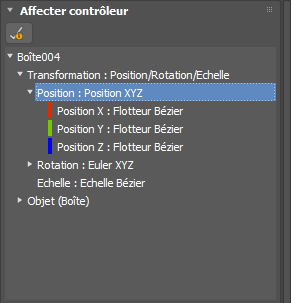

Le contrôleur de Position XYZ fractionne les composantes X, Y et Z en trois pistes distinctes de la même manière que le contrôleur de rotation Euler XYZ. Les trois pistes peuvent ainsi être contrôlées individuellement lorsqu’elles sont référencées par les contrôleurs d’expressions.
Le contrôleur Position XYZ affecte par défaut trois clés (une pour chaque axe).

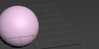

  1. Créez une sphère.
  2. Dans le groupe de fonctions Mouvement Paramètres panneau déroulant Affecter contrôleur, cliquez sur la piste Position de la sphère.
  3. Cliquez sur (Affecter contrôleur) et choisissez Position XYZ.
  4. Activez et créez trois clés qui la sphère sur le plan XY.
  5. Dans le panneau déroulant Affecter contrôleur, développez la piste Position et sélectionnez Position Z.
  6. Cliquez sur (Affecter contrôleur), puis double-cliquez sur Flott. bruit pour l’affecter.
  7. Exécutez l’animation. La sphère se déplace autour des clés créées précédemment. Le mouvement vertical aléatoire est généré par le contrôleur Bruit sur la piste Z.
