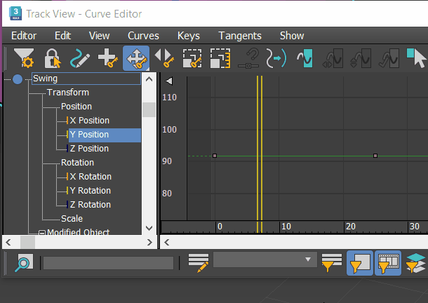

  1. Dans la hiérarchie de la vue piste, sélectionnez un ou plusieurs éléments de paramètres de même type.

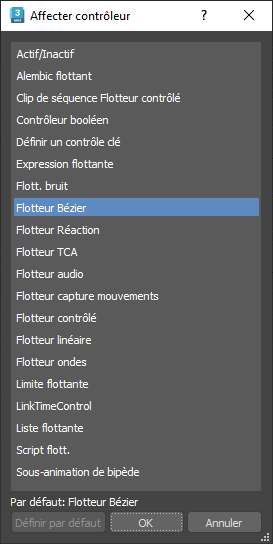

  2. Dans le menu Édition  sous-menu Contrôleur, sélectionnez Affecter.
  3. Choisissez un type de contrôleur dans la boîte de dialogue Affecter contrôleur. Selon le type de piste actuellement sélectionné, la boîte de dialogue affiche un sous-groupe des différents types de contrôleurs.
    Remarque : Ne confondez pas la boîte de dialogue Affecter contrôleur et le panneau déroulant Affecter contrôleur. Le panneau déroulant Affecter contrôleur se trouve dans le groupe de fonctions Mouvement et permet de gérer les contrôleurs de transformation. La boîte de dialogue Affecter contrôleur permet de choisir et d’affecter les contrôleurs d’animation.
    Boîte de dialogue Affecter contrôleur
    Si un paramètre a déjà été animé, l'affectation d'un nouveau contrôleur entraîne l'un des effets suivants :
    • Les valeurs d'animation existantes sont recalculées afin de générer une animation similaire avec le nouveau contrôleur. Par exemple, le remplacement de Position XYZ par Position Bézier permet de conserver pratiquement la même animation.
    • Les valeurs d'animation existantes sont perdues. Par exemple, le remplacement de Rotation lisse par Rotation bruit supprime les valeurs d’animation de Rotation lisse.
  4. Cliquez sur OK.
  5. Conseil : Activez Types de contrôleur dans la boîte de dialogue Filtres de la vue piste (Alt+F) pour afficher le contrôleur associé à la piste.
