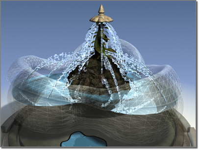

Jet de fontaine créé en tant que système de particules

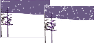

Tempête de neige créée comme système de particules
