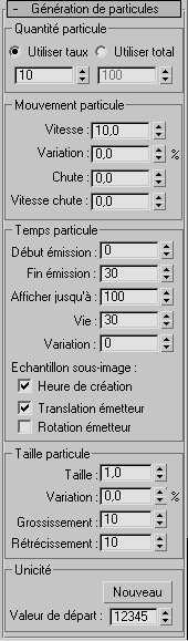

Panneau déroulant Génération de particules
Zone Mouvement particule
Indique le nombre, la taille et le mouvement des particules.
Vitesse
Vitesse de la particule à sa naissance, exprimée en unités par image.
Variation
Applique un pourcentage de variation à la vitesse d'émission de chaque particule.
Chute
Rotation aléatoire des particules.
Vitesse chute
Vitesse de rotation des particules.

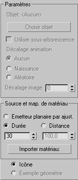

Zone Source et mapping de matériau
Emetteur planaire par ajust.
Lorsque vous choisissez cette option, les particules sont mappées à la naissance, en fonction de leur point d'émission à partir de l'icône rectangulaire d'émission Blizzard. L'intervalle UV du matériau mappé est compris entre 0 et 1 sur la largeur et la longueur de l'émetteur.
