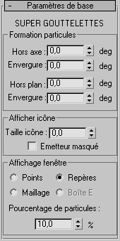

Panneau déroulant Paramètres de base
Ces options gèrent la direction et l'envergure des particules.
Zone Formation particules
Hors axe
Affecte l'angle du flux de particules hors de l'axe Z (le long du plan de l'axe X).
Envergure
Influence l'étendue des particules s'éloignant du vecteur d'émission, le long du plan de l'axe X.
Hors plan
Modifie l'angle d'émission autour de l'axe Z. Cette option n'a aucun effet si Hors axe possède une valeur nulle.
Envergure
Modifie l'envergure des particules autour de l'axe Hors plan. Cette option n'a aucun effet si Hors axe possède une valeur nulle.
