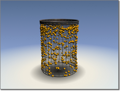

Panier utilisé comme objet de distribution de particules sur sa surface de manière aléatoire

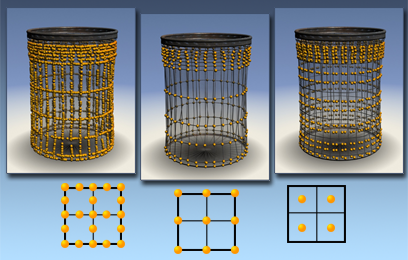

Distribution des particules sur un objet :
Gauche : Arêtes
Au centre : Sommets
Droite : Faces
