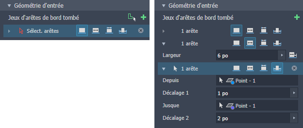

- Groupe de géométrie d’entrée
- Jeux d’arêtes de bord tombé
- Ensemble d’un ou de plusieurs bords tombés constituant une fonction de bord tombé. Les arêtes sélectionnées ne doivent pas nécessairement être contiguës.
Ajouter un jeu d’arêtes
- Cliquez pour ajouter un nouveau jeu d’arêtes. Conservez les arêtes avec les mêmes options. Ajoutez un jeu d’arêtes pour créer un bord tombé avec différentes options. Développez un jeu d’arêtes pour accéder aux arêtes individuelles du jeu et à leurs options
Sélecteur d’arêtes
- Par défaut, la sélection d’arêtes est active au démarrage de la commande. Pour supprimer une sélection d’arêtes et réinitialiser le sélecteur, cliquez sur le X situé à droite de la ligne, puis sélectionnez une autre arête. Le sélecteur ajoute des arêtes au jeu courant.
Contour fermé
- Cliquez sur l’option pour activer la sélection de contours fermés. Cliquez sur une arête pour sélectionner toutes les arêtes droites contiguës qui forment la face. Les propriétés s’appliquent à toutes les arêtes du jeu Arête.
- Options d’arête
Arête
- Applique les paramètres à la longueur totale de l’arête sélectionnée.
Encombrement de la largeur
- Applique les paramètres à l’arête sélectionnée, où la largeur du bord tombé est répartie de manière égale à partir du centre de l’arête.
- Largeur
- Indique la largeur du bord tombé.
Décalage
- Permet de définir un bord tombé qui démarre à partir de l’arête sélectionnée, à une distance donnée d’une face perpendiculaire ou d’un plan sélectionné.
- Décalage depuis. Sélectionnez une face perpendiculaire à l’arête du bord tombé.
- Distance de décalage. Spécifie la distance depuis la face de décalage sélectionnée.
Inverser la direction. Inverse la direction du décalage.
Entre
- La largeur du bord tombé est définie par la partie de l’arête sélectionnée située entre les entrées Depuis et Jusque.
- Depuis. La face ou le plan où le bord tombé commence.
- Jusque. La face ou le plan où se termine le bord tombé.
Décalage
- La largeur du bord tombé est définie par des décalages par rapport à chaque extrémité de l’arête.
- Depuis. Face ou plan à partir duquel le décalage de départ est mesuré.
- Décalage 1. Indique la distance de décalage de la valeur Depuis.
- Jusque. Face ou plan à partir duquel le décalage de fin est mesuré.
- Décalage 2. Indique la distance de décalage de la valeur Jusque.

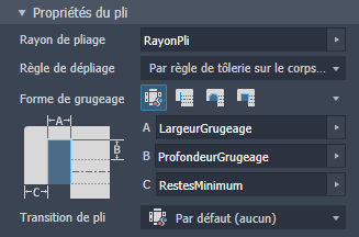

- Propriétés du pli
- Rayon de pliage
- Définit le rayon de pliage entre le bord tombé et la face contenant les arêtes sélectionnées. La valeur par défaut est le paramètre système RayonPli défini dans la boîte de dialogue Styles de tôlerie. Ce champ accepte les entrées numériques, les formules, les paramètres et les valeurs mesurées.
- Règle de dépliage
- Indique les méthodes utilisées pour créer une mise à plat à partir de la pièce en tôlerie pliée. Les règles de dépliage de tôlerie sont définies dans l’éditeur de styles. Pour en savoir plus, reportez-vous à la rubrique Pour ajouter, modifier ou synchroniser une règle de dépliage de tôlerie.
- Forme des grugeages
Par défaut (par style)
- Défini dans le style de tôlerie. Pour modifier les valeurs par défaut, modifiez le style. Vous pouvez modifier la méthode par défaut en choisissant l’une des formes suivantes.
Déchirer
- Grugeage acceptable résultant d’un défaut au niveau de la matière. Ce type se rencontre fréquemment lorsque des plis serrés sont requis ou lorsque des matières particulières sont utilisées. Dans l’illustration, le libellé « C » représente la taille des restes de matière laissés après la création du pli avec grugeage. Ce paramètre définit la valeur.
Pinceau rond
- Forme de grugeage définie par une ouverture se terminant en forme de demi-cercle. Ce type se rencontre fréquemment lors de l’utilisation de la découpe au laser. Dans l'illustration suivante, le libellé A indique la largeur (le diamètre) du grugeage, le libellé B désigne la profondeur du grugeage au-delà de la zone de déformation au point tangent du diamètre et le libellé C représente la taille des restes de matière laissés après la création du pli avec grugeage. Chacun de ces paramètres définit les paramètres par défaut appliqués au grugeage.
Droite
- Une forme de grugeage définie par des coins carrés. Ce type de grugeage est courant dans les ateliers de fabrication manuelle et souvent produit par les traits de scie. Dans l'illustration suivante, le libellé A indique la largeur du grugeage, le libellé B désigne la profondeur du grugeage au-delà de la zone de déformation et le libellé C représente la taille des restes de matière laissés après la création du pli avec grugeage. Chacun de ces paramètres définit les paramètres par défaut appliqués au grugeage.
- Transition de pli
Définit la condition qui s’affiche dans la mise à plat du pli. Le modèle plié affiche une transition de type Aucun (pour tous les types de transition, excepté le type Ajuster) ou de type Ajuster s’il s’agit du type sélectionné. Les images suivantes illustrent les types de transition se rapportant à ce modèle plié.
Aucune
- Produit, selon la géométrie, une spline entre les arêtes des deux faces se rencontrant au niveau du pli sélectionné.
Intersection
- Produit une ligne droite partant de l’arête de la zone de pliage et coupant l’arête de la fonction pliée. Dans l’illustration suivante, la zone de mise à plat représentant ce type de transition renvoie au modèle plié affiché précédemment.
Ligne droite
Arc
Ajuster jusqu’au pli
- Ce type de transition affiché dans le modèle plié et produisant une ouverture de la zone de pliage perpendiculaire à la fonction pliée. Dans l’illustration suivante (à gauche), la zone de mise à plat représentant ce type de transition renvoie au modèle plié affiché à droite.

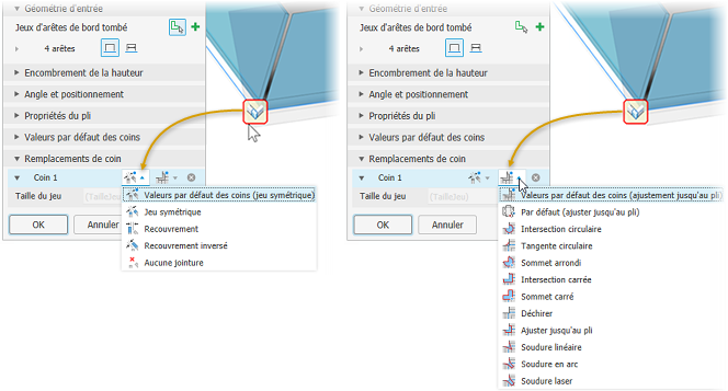

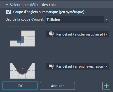

- Valeurs par défaut des coins
Les valeurs par défaut des coins sont spécifiées dans le style de tôlerie. Les valeurs par défaut des coins sont activées lorsque plusieurs bords tombés sont créés dans la même fonction. Cela permet un workflow fluide où les exigences des bords tombés sont entièrement définies en une seule passe. Pour les bords tombés créés individuellement qui nécessitent des traitements de coins spécifiques, utilisez la commande Jointure de bords.
- Coupe d’onglets automatique
- La coupe d’onglets automatique prolonge automatiquement la matière entre des bords relevés adjacents lors de la création ou de la modification d’au moins deux bords relevés dans le cadre d’une opération unique où l’angle de pliage est supérieur à 90 degrés. Sélectionnez cette option pour qu’elle prolonge automatiquement les bords tombés afin de créer de l’espace dans les coins.
- Jeu de la coupe d’onglet
- Indique la largeur de l’espacement utilisée lors de la création de coins en onglet. La valeur par défaut est TailleJeu, qui est définie dans le style de tôlerie.
- Forme de coin
- La valeur par défaut est définie dans le style de tôlerie. Pour modifier les valeurs par défaut, modifiez le style.
- Round
Intersection. Une ouverture circulaire centrée sur l’intersection des lignes de cintrage.
Tangence. Une ouverture circulaire tangente aux arêtes coupées en onglet.
Sommet. Une ouverture circulaire dont la circonférence croise le point de tangence de la face partagée.
- Carré
Intersection. Une ouverture carrée centrée sur l’intersection des lignes de pliage.
Sommet. Une ouverture carrée dont le coin coupe le point de tangence de la face partagée.
Déchirer
- Prolonge les arêtes du bord tombé jusqu’à leur intersection. Aucun grugeage, ce qui autorise un défaut de matière (déchirement) sur la zone de pliage du modèle plié.
- Une ouverture polygonale délimitée par les lignes de la zone de pliage.
Soudure linéaire
- Une ouverture en V définie depuis l’intersection des lignes intérieures de la zone de pliage à l’intersection extérieure de la zone de pliage de ligne avec les arêtes du bord tombé. Un grugeage minimal permet une opération de soudure ultérieure pour fermer le coin.
Soudure en arc
- Courbes tangentes aux arêtes du bord tombé le long de l’arête extérieure de la zone de pliage qui convergent vers un jeu plat égal à la valeur de jeu de la coupe d’onglet. Un jeu entre les bords tombés équidistant sur toute la longueur du grugeage est approprié pour la soudure en arc ultérieure.
Soudure laser
- Courbes tangentes aux arêtes du bord tombé le long de l’arête extérieure de la zone de pliage qui convergent vers un arc tangent égal à la valeur de jeu de la coupe d’onglet. Un jeu entre les bords tombés équidistant sur toute la longueur du grugeage est approprié pour le soudage au laser ultérieur.
- Grugeage en coin
Pas de remplacement
- Ne remplace pas la géométrie modélisée dans la mise à plat.
Intersection
- Prolonge et coupe les bords relevés.
Arrondi complet
- Prolonge les bords relevés jusqu’à leur intersection, puis place un congé tangent aux lignes de tangence de la zone de pliage. Les rayons seront probablement plus grands que s’ils avaient été définis à l’aide de l’option Arrondi avec rayon.
Arrondi avec rayon
- Prolonge les bords relevés jusqu’à leur intersection, puis place un congé tangent de la taille indiquée. Les rayons seront probablement plus petits que ceux produits par l’option Arrondi complet.
- Remplacements de coin
- Fournit des options de remplacement de grugeage et de forme pour chaque coin sélectionné lorsque la fonction de bord tombé est composée de plusieurs bords tombés.
- Numéros de coins
- Identifie de manière unique les coins impliqués dans la fonction sélectionnée.
- Remplacement du grugeage
- Fournit des types de grugeages pour le coin sélectionné uniquement. Utilisez la liste déroulante pour sélectionner la condition de grugeage souhaitée.
- Valeurs par défaut des coins. La valeur par défaut est définie dans le style de tôlerie et affiche l’icône correspondante. Pour modifier les valeurs par défaut, modifiez le style. Vous pouvez modifier la méthode par défaut en choisissant l’une des conditions suivantes.
Jeu symétrique. Prolonge la face du bord tombé des deux arêtes pour créer un jeu équidistant.
Recouvrement. Prolonge la face du bord tombé de la première arête sélectionnée jusqu’à la face extérieure de la deuxième arête sélectionnée.
Recouvrement inversé. Prolonge la face du bord tombé de la deuxième arête sélectionnée jusqu’à la face extérieure de la première arête sélectionnée.
Aucune jointure.
- Remplacement de forme
- Fournit les types de formes de coin pour le coin sélectionné uniquement. Sélectionnez la valeur souhaitée dans la liste déroulante. La liste des formes de coin est présentée ci-dessus.
Taille du jeu
- Définit la taille du jeu pour le coin sélectionné. Utilise la taille par défaut définie dans le style de tôlerie. Cliquez sur l’icône de droite pour remplacer la valeur par défaut.
Taille du grugeage
- Définit la taille du grugeage pour le coin sélectionné. Utilise la taille par défaut définie dans le style de tôlerie. Cliquez sur l’icône de droite pour remplacer la valeur par défaut.
