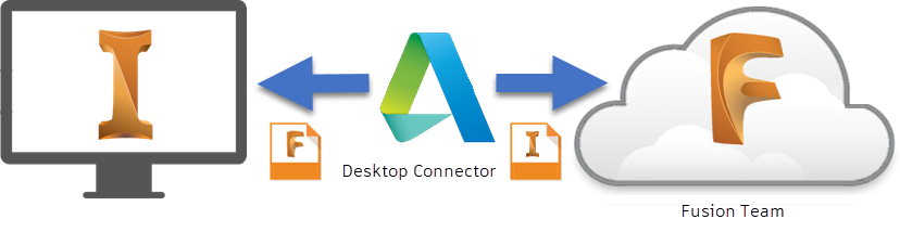

Workflow AnyCAD
Utilisez un workflow AnyCAD pour ouvrir des fichiers Fusion dans Inventor ou des pièces et ensembles Inventor dans Fusion.
Les éléments suivants sont requis pour utiliser un workflow AnyCAD afin d’ouvrir des fichiers Fusion dans Inventor ou des pièces et ensembles Inventor dans Fusion :
  • Un compte client Web Fusion. C’est dans le client Web Fusion que les fichiers Fusion (.fusiondesign) et Inventor sont stockés pour être partagés.
    Remarque : Vous pouvez ouvrir les fichiers à partir d’un client Web Fusion dont vous êtes propriétaire ou d’un client Web Fusion que vous avez été invité à rejoindre en tant que membre du projet.
  • Desktop Connector doit être installé sur l’ordinateur local. Desktop Connector crée un lecteur Fusion local sur votre ordinateur qui permet d’accéder aux fichiers .fusiondesign, .iam et .ipt dans votre projet du client Web Fusion.
  • Un abonnement à l’un des produits suivants : Fusion, Product Design & Manufacturing Collection ou Product Design Suite.
Pour en savoir plus, reportez-vous à la rubrique Importation des fichiers Fusion en tant que modèle de référence AnyCAD.
