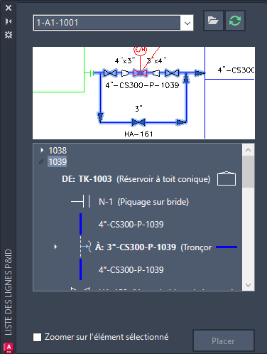

Pour ouvrir la liste de lignes P&ID
Ouvrez un modèle Plant 3D.
Dans le ruban, cliquez sur l'onglet Début
groupe de fonctions Insertion de pièce
Liste de lignes P&ID.
Dans la liste déroulante de la fenêtre Liste de lignes P&ID, cliquez sur le dessin P&ID à ouvrir.
