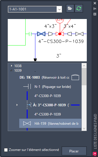

  2. Dans le ruban, cliquez sur l'onglet Début groupe de fonctions Insertion de pièce Liste de lignes P&ID.
  3. Dans la fenêtre Liste de lignes P&ID, effectuez les opérations suivantes :
    • Dans la liste déroulante, cliquez sur le dessin P&ID dont vous souhaitez afficher les lignes et les composants.
    • Dans l'arborescence, développez le groupe de lignes de tuyauterie. Cliquez sur un élément (p. ex. Vanne de barrage).
    • Cliquez sur Positionner.

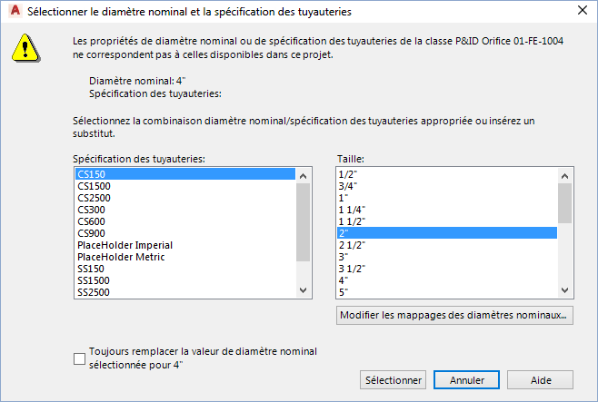

    • Si le diamètre nominal et la spécification des tuyauteries ne correspondent pas, effectuez les opérations suivantes dans la boîte de dialogue Sélectionner le diamètre nominal et la spécification des tuyauteries :
      • Sous Spécification des tuyauteries, cliquez sur une spécification (p. ex. CS150).
      • Sous Diamètre nominal, sélectionnez un diamètre (p. ex. 4").
      • Si vous êtes sûr que votre choix est exact pour toutes les situations, activez la case à cocher Toujours remplacer la valeur de diamètre nominal sélectionnée pour [diamètre nominal]. (Les spécifications des tuyauteries ne sont pas enregistrées avec le diamètre nominal.)
      • Si le diamètre nominal qui vous intéresse n'est pas disponible, cliquez sur Modifier les mappages des diamètres nominaux pour modifier le fichier de mappage par défaut.
      • Cliquez sur Sélectionner.
