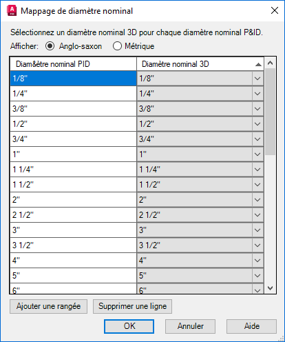

  3. Dans la boîte de dialogue Mappage de diamètre nominal, effectuez les opérations suivantes :
    1. Cliquez sur Anglo-saxon ou Métrique, selon vos besoins.
    2. Dans la colonne Diamètre nominal P&ID, choisissez un diamètre (p. ex. 3/8”).
    3. Dans la liste déroulante de la colonne Diamètre nominal 3D, cliquez sur un diamètre nominal correspondant approprié (p. ex. 3/8”).
    4. Continuez de mapper des diamètres nominaux en fonction de vos besoins.
    5. Pour ajouter un nouveau mappage, cliquez sur Ajouter une ligne.
    6. Cliquez sur OK.
