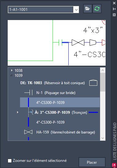

La Liste de lignes P&ID affiche les segments de ligne et les composants associés qui apparaissent dans un dessin P&ID spécifié. Vous pouvez cliquer sur n'importe quel segment de ligne disponible et insérer son équivalent Plant 3D dans le modèle 3D.
  1. Ouvrez un modèle Plant 3D.
  2. Dans le ruban, cliquez sur l'onglet Début groupe de fonctions Insertion de pièce Liste de lignes P&ID.
  3. Dans la fenêtre Liste de lignes P&ID, effectuez les opérations suivantes :
    • Dans la liste déroulante, cliquez sur le dessin P&ID dont vous souhaitez afficher les lignes et les composants.
    • Dans l'arborescence, développez le groupe de lignes de tuyauterie. Cliquez sur un segment de ligne.
    • Cliquez sur Positionner.
