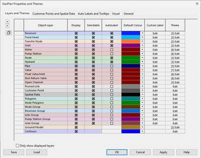

- Cliquez avec le bouton droit de la souris sur le GeoPlan et sélectionnez Propriétés et thèmes. La boîte de dialogue Propriétés et thèmes du GeoPlan s’affiche.
- Sur la ligne Courbes de niveau, cliquez sur Modifier (dans la colonne Thème). L’éditeur de thème de couche des courbes de niveau s’affiche. (Notez que le thème de base des courbes de niveau n’est pas modifiable et qu’il vous faut créer un sous-thème.)

- Dans la boîte de dialogue Propriétés et thèmes du GeoPlan, cliquez sur le bouton Enregistrer.
- Dans la boîte de dialogue Options d’enregistrement, conservez l’option « Enregistrer dans l’objet de base de données », puis cliquez sur OK.
- Dans la boîte de dialogue Enregistrer le thème sous, développez le nœud Newtown et sélectionnez la section Groupe de thèmes.
- Dans la zone située en haut de la boîte de dialogue Enregistrer le thème sous, attribuez un nom au thème (par exemple, « Thème enregistré 1 »), puis cliquez sur Enregistrer.
- Dans la boîte de dialogue Sélectionner les propriétés à enregistrer, développez le nœud Thèmes pour voir que le thème de contour que vous avez créé est en cours d’enregistrement, puis cliquez sur OK.
- Cliquez sur OK pour fermer la boîte de dialogue Propriétés et thèmes du GeoPlan.

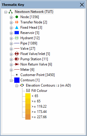

À l’aide de la fenêtre de légende thématique :
Exemple de thème illustrant l’altitude de nœuds individuels :

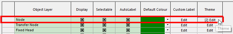

- Dans la boîte de dialogue Propriétés et thèmes du GeoPlan, ouvrez l’éditeur de thème de couche Nœud.
- Créez un sous-thème en cliquant sur le bouton Ajouter nouveau de la barre d’outils.

- Cliquez sur Appliquer pour voir le thème appliqué au GeoPlan.
- Pour la valeur la plus élevée de la colonne Valeur, cochez la case adjacente (dans la colonne Réparer), puis remplacez la valeur par 200.
- Toujours dans la colonne Valeur, cliquez sur Échelle automatique. Cliquez sur Appliquer pour voir le thème modifié appliqué au GeoPlan. Ce thème illustre les niveaux d’altitude qui doivent correspondre à ceux du thème Courbes de niveau. Cependant, dans ce cas, seuls les nœuds sont colorés, et non l’arrière-plan du GeoPlan.
