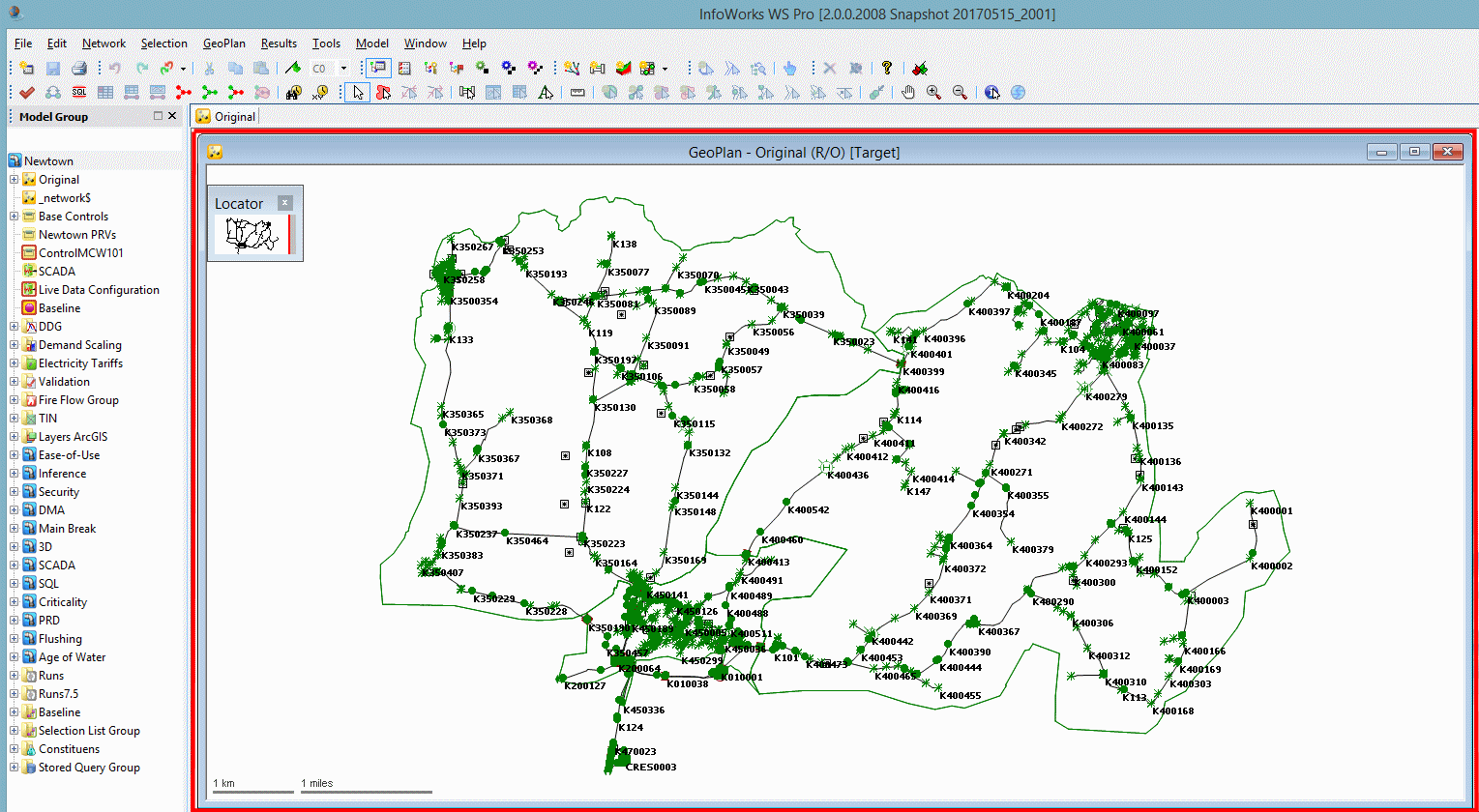

La vue GeoPlan permet d’afficher une représentation géographique du réseau, ainsi que des couches supplémentaires ou des informations cartographiques.
Cette vue s’affiche lorsqu’un réseau est ouvert (en cliquant avec le bouton droit de la souris sur le réseau dans la fenêtre Groupe de modèles et en sélectionnant Ouvrir dans le menu contextuel, ou en faisant glisser l’icône du réseau dans la fenêtre de la carte.
La taille de la fenêtre contenant la vue GeoPlan peut être ajustée en faisant glisser les bords ou en l’agrandissant.

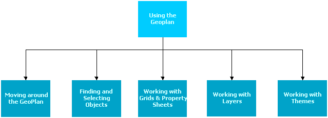

Cette section du didacticiel présente plusieurs fonctionnalités couramment utilisées dans la vue GeoPlan.
Cliquez sur les liens ci-dessous pour afficher des informations sur les rubriques connexes.
Déplacement dans le GeoPlan
Sélection d’objets (présentation)
Utilisation des tableaux et des feuilles de propriétés
Utilisation des couches d’arrière-plan
Utilisation des thèmes
