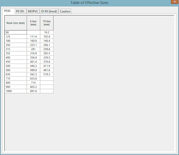

Table de tailles nominales
La table de tailles nominales présente les diamètres internes effectifs de divers matériaux de canalisation à différentes pressions de service. Elle est incluse sous forme de tableau dans le logiciel à titre de référence uniquement.
Pour afficher la table de tailles nominales, sélectionnez Tables / Table de tailles nominales dans le menu Modèle. Le menu Modèle s’affiche uniquement lorsqu’un réseau est ouvert et que l’une des vues du réseau correspond à la fenêtre active.
La table de tailles nominales fournit des informations plus détaillées sur certains matériaux de canalisation que celles disponibles dans les tables utilisées pour la recherche automatisée. Vous pouvez les afficher et les modifier dans la boîte de dialogue Matériaux de canalisation. Pour en savoir plus sur le processus, voir la rubrique Définition du diamètre de la canalisation.

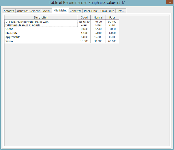

Table des rugosités Colebrook White
La table des rugosités Colebrook White indique les coefficients de rugosité (k) pour divers matériaux de canalisation présentant différents états de détérioration. Elle est incluse sous forme de tableau dans le logiciel à titre de référence uniquement.
Pour afficher la table des rugosités Colebrook White, sélectionnez Tables / Tables des rugosités CW dans le menu Modèle. Le menu Modèle s’affiche uniquement lorsqu’un réseau est ouvert et que l’une des vues du réseau correspond à la fenêtre active.
Les valeurs de la table des rugosités Colebrook White proviennent de la table 38 des cartes Wallingford.

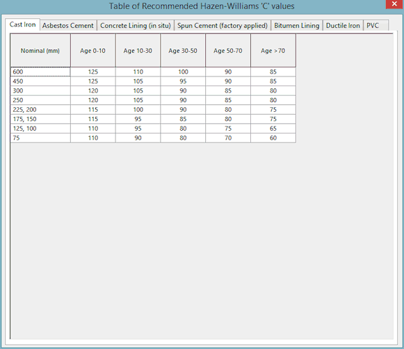

Table des rugosités de Hazen Williams
La table des rugosités Hazen Williams indique les coefficients de rugosité (C) pour divers matériaux de canalisation dans différentes tranches d’âge. Elle est incluse sous forme de tableau dans le logiciel à titre de référence uniquement.
Pour afficher la table des rugosités Hazen Williams, sélectionnez Tables  Tables des rugosités HW dans le menu Modèle. Le menu Modèle s’affiche uniquement lorsqu’un réseau est ouvert et que l’une des vues du réseau correspond à la fenêtre active.
Les valeurs de la table des rugosités Hazen Williams sont issues du document Manual of British Water Engineering Practice (4th Edition) Volume II Engineering Practice, Table XXXIII.

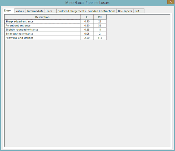

Table des pertes de charge
La table des pertes de charge indique les pertes supplémentaires attribuées aux vannes, coudes et autres raccords du réseau de distribution d’eau. Elle est incluse sous forme de tableau dans le logiciel à titre de référence uniquement.
Pour afficher la table des pertes de charge, sélectionnez Tables / Table des pertes de charge dans le menu Modèle. Le menu Modèle s’affiche uniquement lorsqu’un réseau est ouvert et que l’une des vues du réseau correspond à la fenêtre active.
Les valeurs de la table des pertes de charge sont identiques à celles fournies dans le module WesNet.
