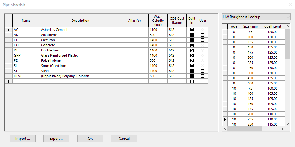

Boîte de dialogue Matériaux de canalisation
Cette boîte de dialogue permet de gérer la liste des matériaux de canalisation.
Vous pouvez sélectionner ces matériaux lorsque vous définissez le champ Matériau d’un objet de type lien.
La boîte de dialogue vous permet d’effectuer les opérations suivantes :
Remarque : si les paramètres généraux de la base de données sont protégés, seuls ses propriétaires peuvent modifier la boîte de dialogue Matériaux de canalisation. Pour en savoir plus, voir la rubrique À propos des autorisations d’utilisateur.
Pour en savoir plus sur l’utilisation de la boîte de dialogue Matériaux de canalisation dans le cadre du processus de recherche automatisé, voir les rubriques suivantes :
Pour ouvrir la boîte de dialogue, sélectionnez Outils Matériaux de canalisation.
Pipe Materials dialog
Élément Description
Tableau principal
Append row Vous pouvez ajouter un nouveau matériau de canalisation dans la ligne marquée de ce symbole (le cas échéant). Entrez un nom, puis saisissez ou choisissez des valeurs dans les autres colonnes.
Nom
Nom du matériau de la canalisation. Il s’agit d’un code interne de 10 caractères maximum.
Description
Description plus complète du matériau de la canalisation. Cette description s’affiche dans la liste déroulante des tableaux de liens lorsque vous sélectionnez Matériau de canalisation.
Alias pour
Vous pouvez définir tout matériau de canalisation défini par l’utilisateur comme alias pour un autre matériau de canalisation. Entrez le nom de l’autre matériau de canalisation dans ce champ.
Par exemple, vous pouvez ajouter un nouveau matériau de canalisation appelé IRON, puis définir son champ Alias pour qu’il pointe vers le type intégré CI (Cast Iron). À partir de là, lorsque les procédures de recherche trouvent IRON dans le champ Matériau d’une canalisation, elles recherchent « CI (Cast Iron) » dans les tableaux.
Lorsqu’un type de matériau est configuré en tant qu’alias, vous ne pouvez pas modifier les tables de recherche associées au type, car elles ne seront pas utilisées dans les procédures de recherche. Les tables de type d’alias sont utilisées à la place.
Les types de matériaux intégrés ne peuvent pas être configurés en tant qu’alias. Le champ Alias du tableau est désactivé.
Vitesse de l’onde
Permet de définir automatiquement la célérité des ondes à partir du matériau de canalisation.
Vitesse de propagation des ondes de pression le long d’une canalisation causée par une augmentation ou une diminution soudaine de la vitesse d’écoulement.
Coût des émissions de CO2
Permet de définir automatiquement le coût des émissions de CO2 du matériau à partir du matériau et du diamètre de la canalisation.
Coût équivalent dioxyde de carbone des matériaux des canalisations.
Intégré
Cochez cette case si vous souhaitez utiliser les tables de recherche intégrées pour tout type de matériau intégré. Seuls les matériaux intégrés ont des tables intégrées. Cette zone n’est donc pas pertinente pour les types de matériaux définis par l’utilisateur.
Utilisateur
Cochez cette case si vous souhaitez utiliser des tableaux définis par l’utilisateur pour un type de matériau. La case doit être cochée en permanence pour les matériaux définis par l’utilisateur, car ils n’ont que cet ensemble de tables.
Des tables définies par l’utilisateur peuvent être associées ou non aux types de matériaux intégrés. Si c’est le cas, cliquez sur cette case pour les sélectionner. Sinon, double-cliquez sur cette case pour ajouter de nouvelles tables. Vous avez la possibilité de baser ces nouvelles tables sur les tables intégrées existantes.
Tables de référence (liste déroulante)
Recherche: coefficients de rugosité CW
Permet de définir automatiquement la rugosité des canalisations lorsque le type de rugosité est défini sur Colebrook-White.
Âge
Ancienneté de la canalisation
Coefficient
Coefficient de rugosité d’une canalisation d’un âge donné
Recherche: coefficients de rugosité HW
Permet de définir automatiquement la rugosité des canalisations lorsque le type de rugosité est défini sur Hazen-Williams.
Âge
Taille
Taille (diamètre) de la canalisation
Coefficient
Coefficient de rugosité d’une canalisation ayant un âge et une taille donnés
Recherche: coefficients de rugosité OD
Permet de définir automatiquement la rugosité des canalisations lorsque le type de rugosité est défini sur Darcy-Weisbach.
Âge
Coefficient
Recherche: taille nominale
Permet de définir automatiquement le diamètre de la canalisation. Vous pouvez entrer vos propres tables définies par l’utilisateur pour tous les types de matériaux. Vous pouvez également modifier les valeurs de tolérance des tables intégrées.
Nominal
Taille nominale de la canalisation. Il s’agit souvent de son diamètre externe.
Tolérance
Tolérance utilisée par le processus de recherche automatisé lors de la comparaison des tailles de canalisations avec la table. Lorsque la procédure trouve une canalisation dont le diamètre existant est dans la tolérance définie pour une taille de canalisation particulière, elle suppose que la canalisation est de cette taille, et le diamètre existant est remplacé par le diamètre effectif.
Effectif
Diamètre effectif de la canalisation, généralement calculé à partir de la taille nominale et de l’épaisseur de paroi en fonction des données des fabricants.
Permet de définir automatiquement le coût des émissions de CO2 des matériaux des canalisations en fonction des champs Matériau et Diamètre des canalisations.
Taille
Coût équivalent en dioxyde de carbone du matériau pour une canalisation de la taille spécifiée
Importer (bouton) Ouvre une boîte de dialogue d’ouverture de fichier de Windows qui vous permet de choisir le fichier CSV contenant les informations souhaitées.
Exporter (bouton) Ouvre une boîte de dialogue « Enregistrer sous » de Windows, qui vous permet de choisir l’emplacement et le nom du fichier CSV contenant les informations souhaitées.
