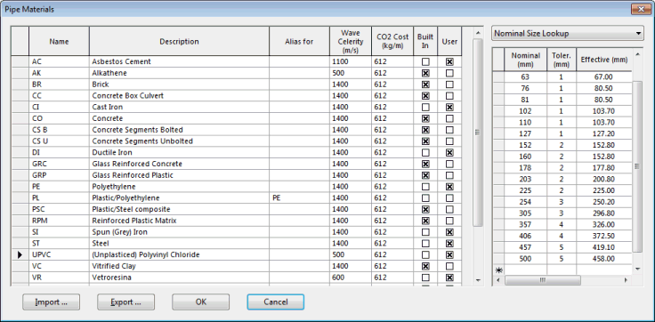

Vous pouvez utiliser la valeur Tolérance pour le matériau et le diamètre d’une canalisation afin de définir la plage de diamètres d’origine dans laquelle la procédure de recherche du diamètre effectif reconnaît une canalisation comme étant d’un type particulier.
Par exemple, voir l’image de la boîte de dialogue Matériaux de canalisation ci-dessous. Si la procédure de recherche de diamètre effectif trouve une canalisation dont le matériau est défini sur PVC-U et dont le diamètre est compris entre 402 mm et 410 mm, elle la reconnaît comme une canalisation d’un type spécifique. La procédure remplace la valeur Diamètre par le diamètre effectif, à partir de la table de recherche, de 372,5 mm.
Boîte de dialogue Matériaux de canalisation
